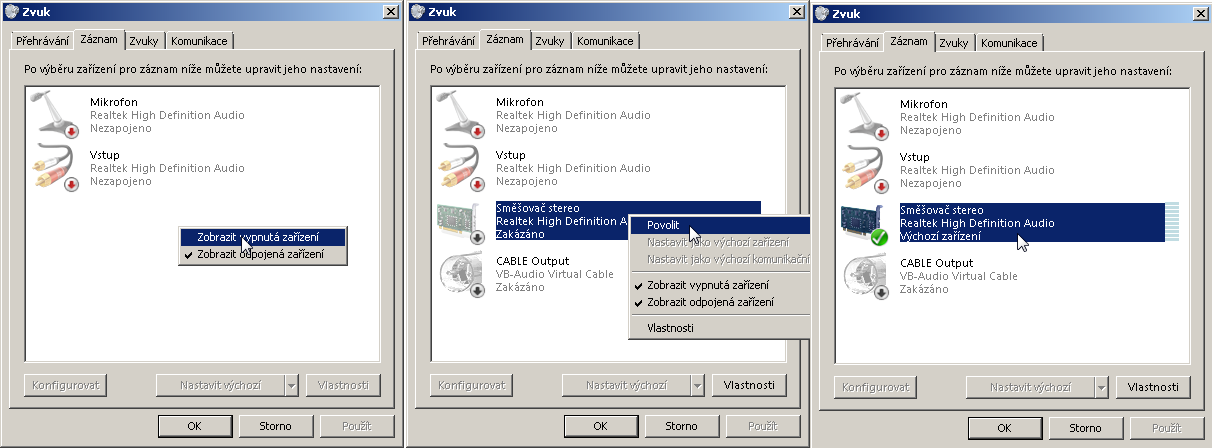

Osmdesat píše:Co nevíš? Vždyť víš :D Díky za tip, (který mi zatím bohužel nefunguje). Dal jsem zobrazit vypnutá zařízení, ale směšovač stereo se mi tam neukázal.
Mám microsoftový ovladač "high definition audio". Možná pomůže nacpat tam ovladač od výrobce zvukny.
Já mám zaplé zobrazit vypnutá i zobrazit zakázaná zařízení a je tam. Je to tak dokonce i ve Win10, které používají novější MS/Realtek driver. Tam se k tomu ale dá dostat jen z ovládacích panelů, pravé kliknutí na repráček vede k novému rozhraní, kde nic konfigurovat nejde.
Realtek driver (nebo od jiného výrobce) pro Win7 doporučuji nainstalovat, MS driver je dost očesaný, v podstatě jen aby to hrálo.

Je to jak píše xsc. Směšovač by tam měl být jako výchozí (nebo výchozí komunikační) zařízení.

Díky, díky. Už jsem nainstalil pořádný ovladač pro realtek audio (což dalo taky trochu práce najít pro ten můj čip) a je to tam!
