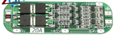

#9 Příspěvek od ok1hga »
Příspěvky: 37414
#10 Příspěvek od rnbw »
On ale nechce balancer, ale ochranu proti hlbokemu vybitiu.
#11 Příspěvek od ok1hga »
#12 Příspěvek od ZdenekHQ »
Je k tomu poslednímu odkazu někde schema? Něco podobnýho potřebuju, ale určitě netoužím po tom, když má někdo skladem 1ks...
#13 Příspěvek od ok1hga »
(77.36 KiB) Staženo 135 x

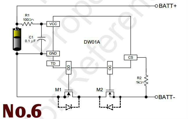

Habesan
Příspěvky: 7376
#15 Příspěvek od Habesan »
Schéma viz. datasheet S-8254A, strana 13.
