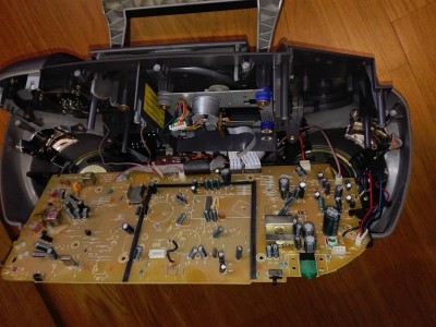

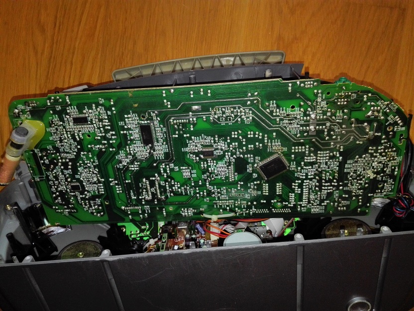

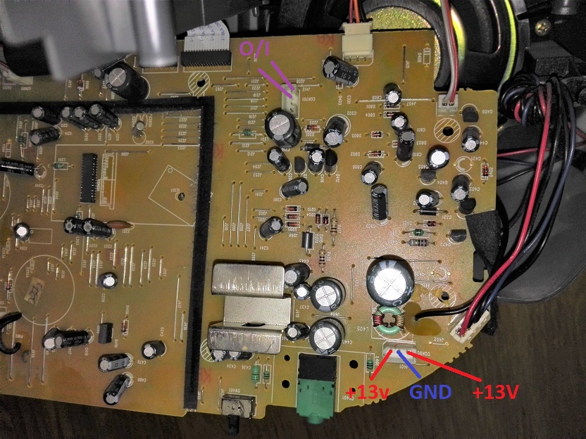

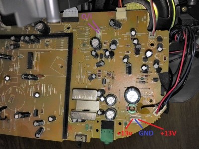

Jedná se o typ JVC RC-EX-26. Na přehrávači svítí display v pohotovostním réžimu (spíše blikají hodiny). Nejde však zapnout ani tlačítkem na přístroji ani dálkovým ovladačem. Ze zdroje jde cca 13,7v na prázdno, což si myslím že je v pořádku.Kondenzátory nevypadají nafouklé.
Fotky můžu poslat.
Za každou radu předem děkuji.

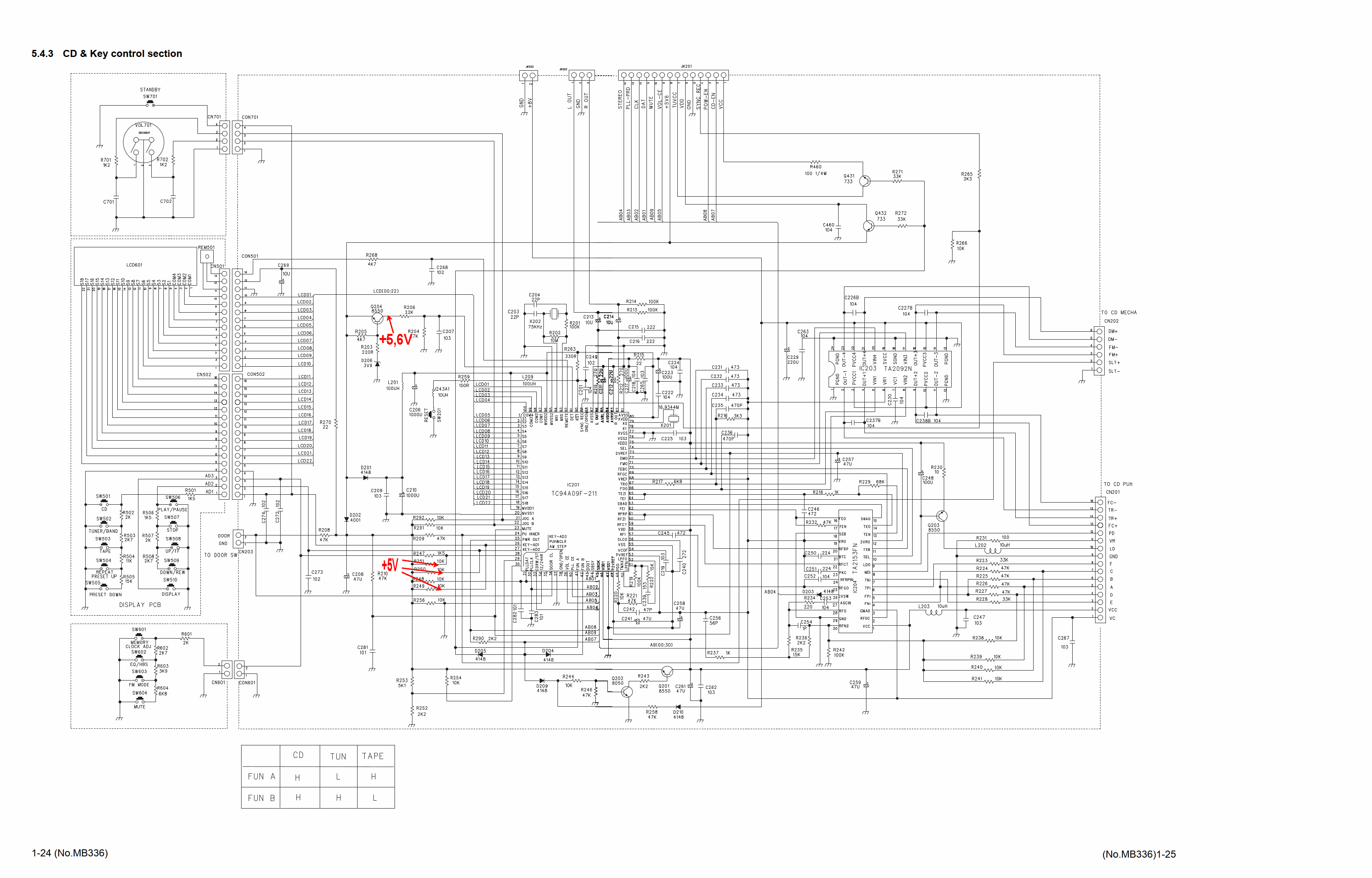

A co znamená "uspínač je v pořádku"? Měřil jsi odpojený spínač na svod při min 5V ? A co přechodový odpor v sepnutém stavu? Kolik mOhmů? Obě tyto hodnoty jsou u uspínače zapojeném v odporové dekádě zásadní!! A navíc, když ho už odpájíš aby jsi ho teda změřil, většinou svod díky prohřátí dočasně zmizí. Jak už nasali výše, bych dekádu všech spínačů odpojil, zkontroloval napájení IR čidla a zkusil ovládat pomocí DO. Pokud ani to nepomůže, mám ještě jednu radu. Ale tu slyšet nechceš.rnbw píše:firis píše:No, O/I mikrospínač je v pořádku
Treba preverit aj ostatne, casto dokaze lubovolny zablokovat vsetko.
