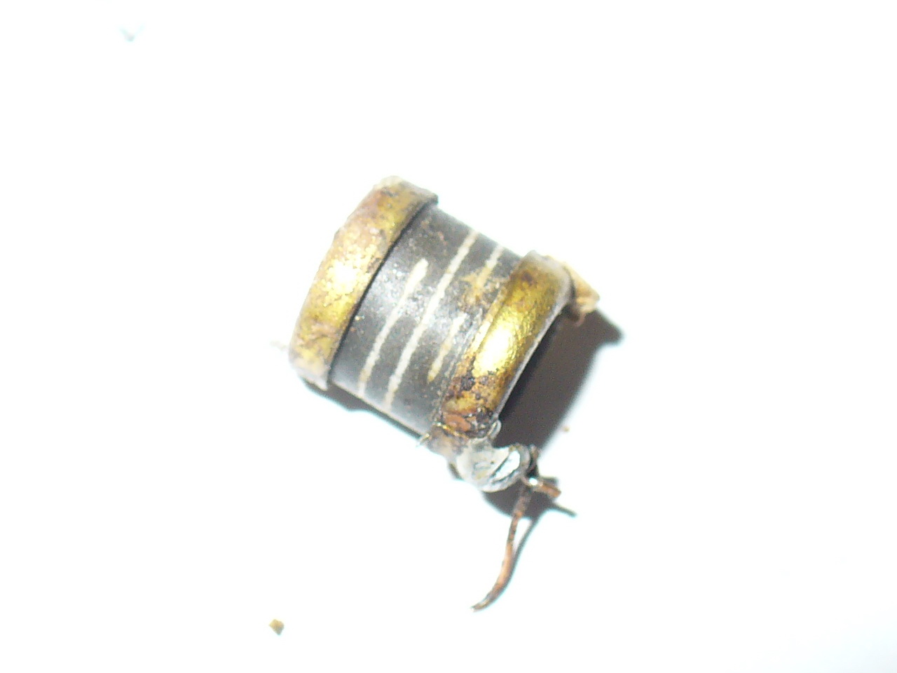

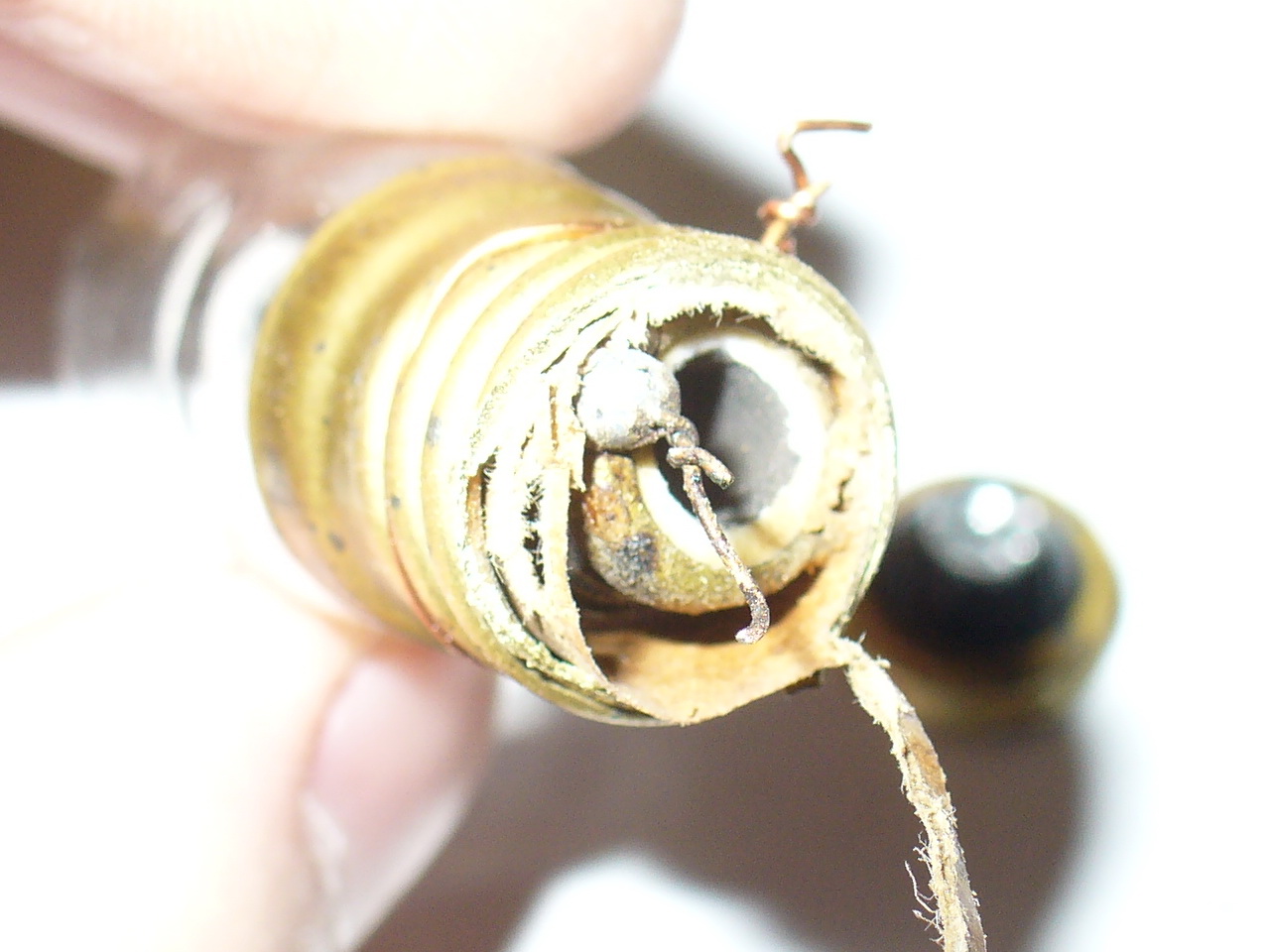

Tak jsem rozřízl patici se závitem pomocí mikrobrusky a vyjmul jsem předřadný odpor. Je to váleček, nejspíš keramický, s odporovou vrstvou na povrchu, do které je vyfrézovaná odporová dráha. Odpor mezi konci nekonečno, v jednom místě byla dráha přerušená. Podařilo se mi změřit odpor 1/2 dráhy, bylo to 25 kΩ. Celkem by tedy odpor měl mít 50 kΩ a proud by vycházel zhruba na 3 mA.
S novým předřadným odporem doutnavka funguje... ale samoržejmě už bez patice.
Jen pro zajímavost, jak vypadá ten předřadný odpor:
