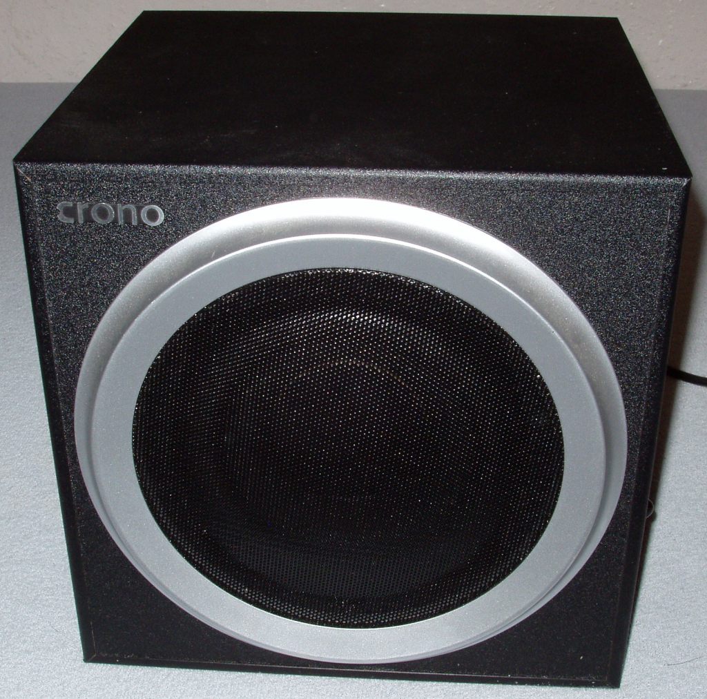

CRONO CS-2104X, klasická malá sestava 2.1.
Má mít 30W pro sub a 2x15W pro satelity. V každém satelitu jsou dva třípalcové reproduktorky a nějaká atrapa asi tak půlpalcové minikaloty v uspořádání Appolito.
Výrobce je tak skromný, že nikde není uveden. Koupeno je to v eshopu pražského Electroworldu.

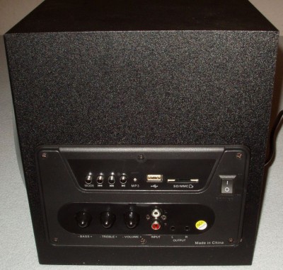

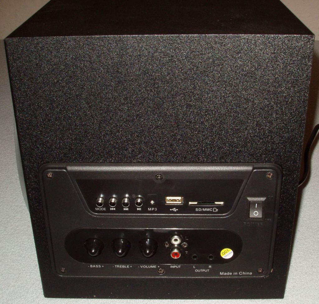

Okamžitě po zapnutí, bez čehokoli připojeného /jen satelity/ a bez závislosti na nastavení regulátoru hlasitosti či čemkoli jiném, subwoofer poměrně hlasitě piští kmitočtem mírně nad 1kHz s občasným "zacvrlikáním" ještě o trochu výše.
Hrubým odhadem asi půjde o interferenci spínacího kmitočtu zdroje a basového zesilovače, protože satelity nepiští.
Což ovšem neznamená, že i tam neprobíhají nějaké interference.
Satelity totiž i při staženém regulátoru výšek oba slyšitelně šumí a je v nich, také v obou, lehký brum připomínající 100Hz, což údajně před vznikem závady nebylo, údajně bylo vše zcela tiché.
SW, obsahující veškerou elektroniku je velmi lehký /10mm DTD/ a nedisponuje žádným vnějším chlazením, tedy předpokládám uvnitř vše spínané.
Sestava se také nikam nepřenáší, SW je pod stolem a satelity jsou na skobičkách na zdi nad stolkem, takže nic upadlého nepředpokládám.
