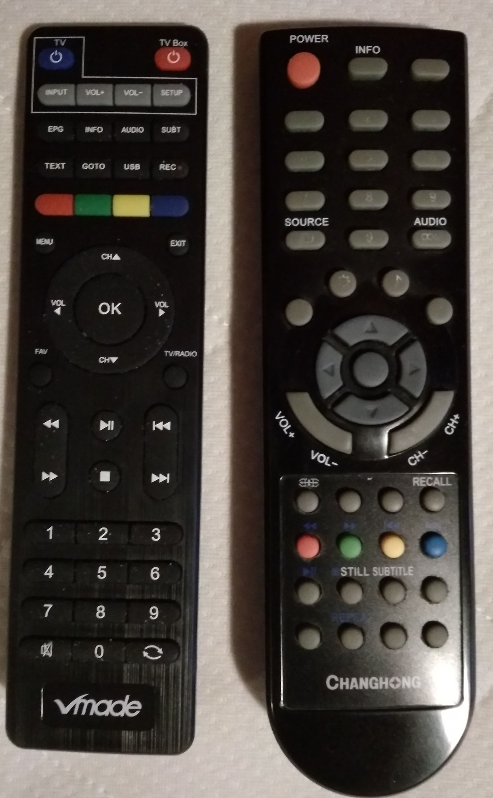

Prosím poraďte mi někdo jak naučit DO od setoboxu vlevo funkci Vyp/Zap od ovladače TV vpravo. (viz foto)

- pak jsem přiblížil proti sobě oba ovladače cca na 5 palců a držel jsem tlačítka modréTV na DO boxu a červené POWER na DO televize. Červená ledka kmitala a pak svítí trvale a pak zhasne.

Postup od Zaky je správný.... To jsem netušil.
musí se
a) - stisknout SETUP na DO "žáka" a počkat až se ledka rozsvtí naplno
b) - pak stisknout jen modré tlačítko TV na DO "žáka" - nic jiného ještě nemačkat !!
c) - teprve pak přiložit obě DO k sobě hlavou a stisknout na DO televize ("učitele") tlačítko POWER a počkat až blikakající červená ledka zůstane trvale svítit
d) - pak teprve znova krátce stisknout SETUP na DO "žáka" - ledka zhasne
HOTOVO ... dělal jsem chybu v bodě b) že jsem hned stisknul tlačítka na obou DO :lol: Neuvěřitelné! :lol:
