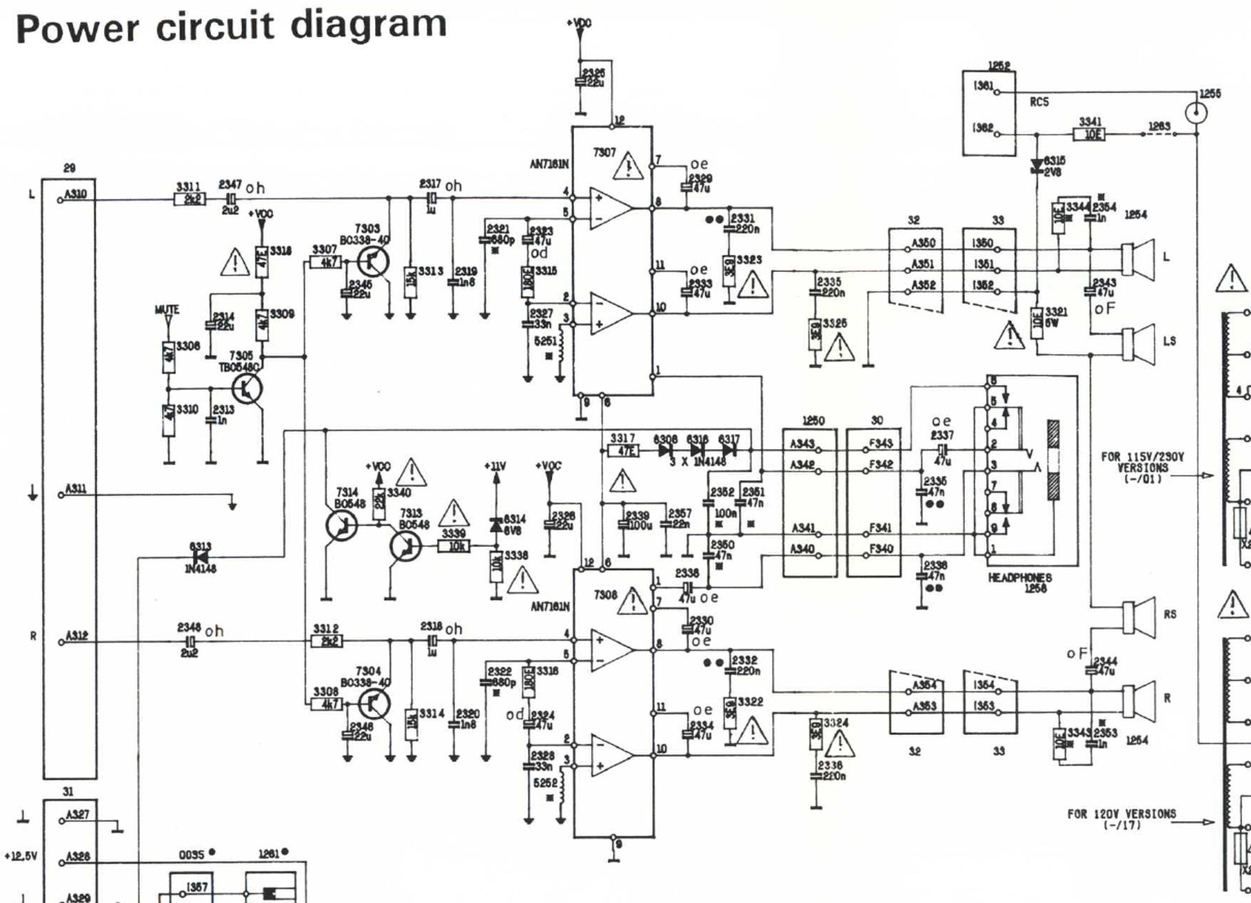

#5 Příspěvek od Crifodo »
Vývod 6 zesilovačů je mute a ten vede na pomocný kontakt sluchátek. tam bude nějaká neplecha.
