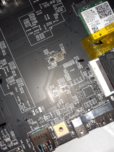

Takže s největší pravděpodobností obvod vyrábí z 19V nějaké další nižšší napětí. Změř PC184 jestli na něm není zkrat. Pak vypájej PU12 a změř znovu. Pokud zkrat zmizne, problém byl jen ve vadném obvodu.
Pokud chceš schéma tady si ho můžeš za 150 rublů koupit.
