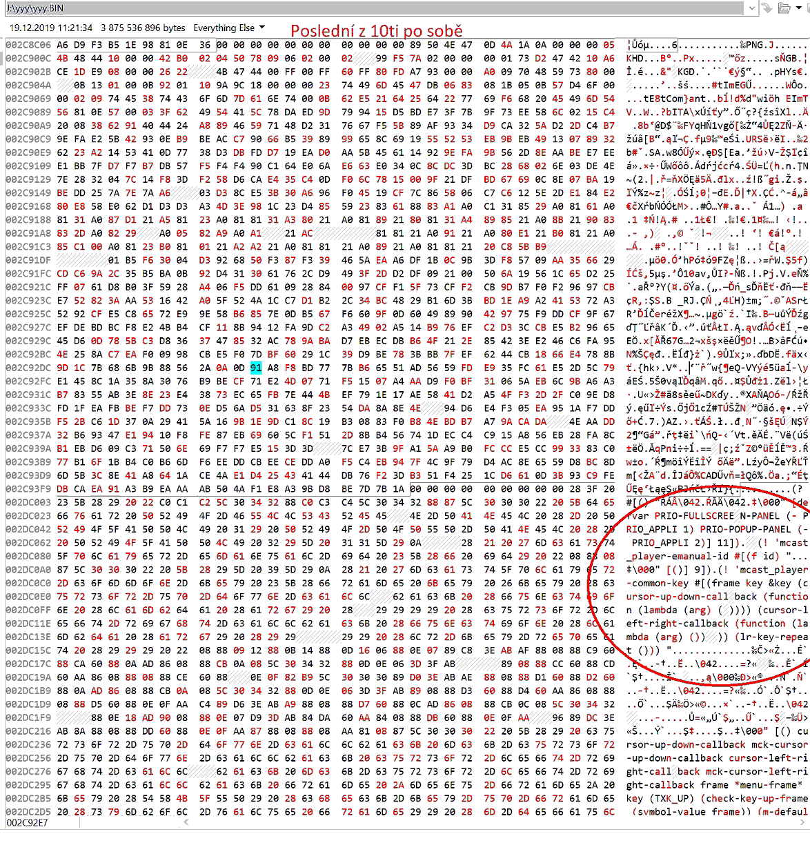

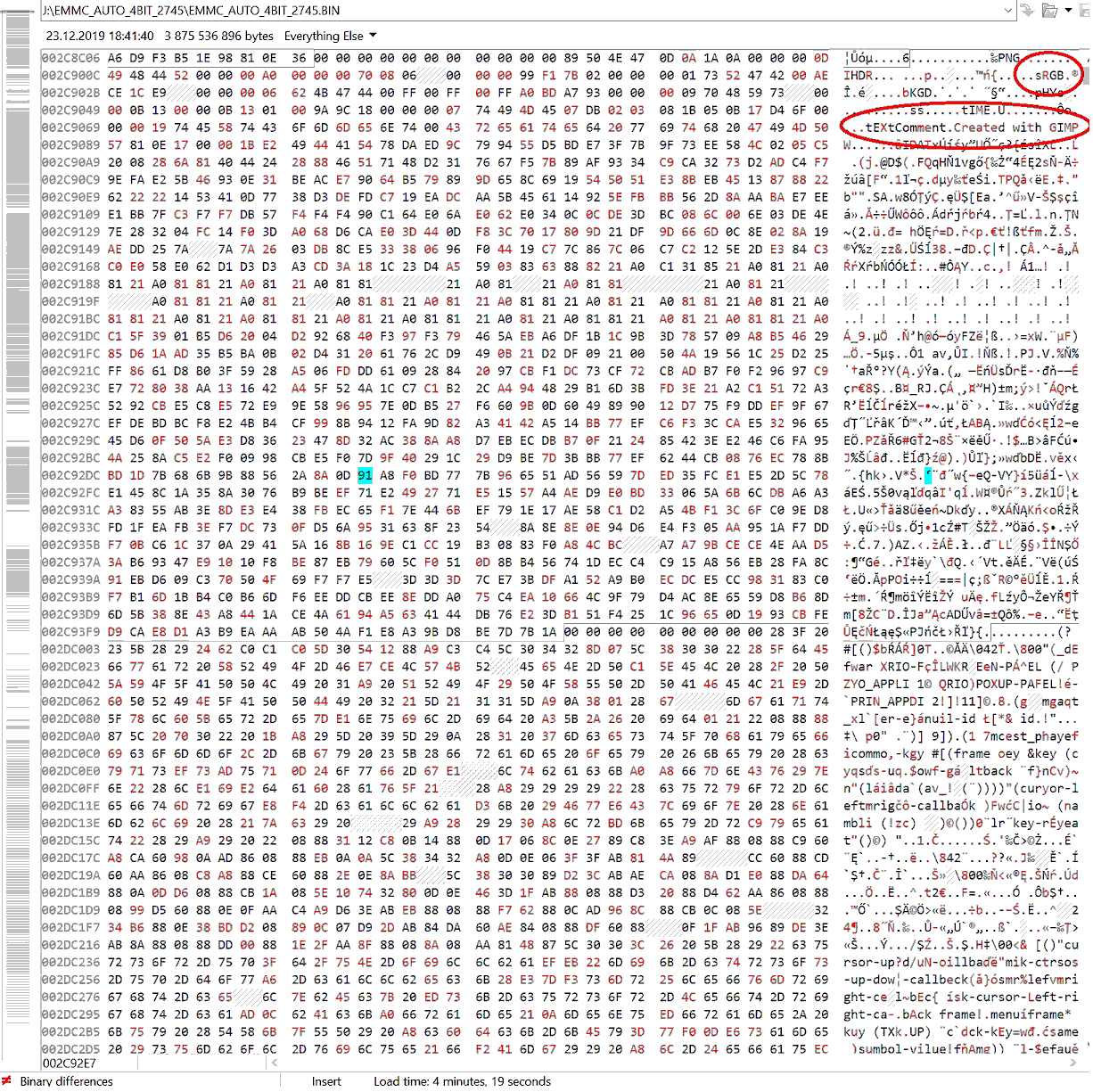

#7 Příspěvek od Swen »
Obrázek pro porovnání.
Z každého BINu se dá použít jen něco :-(
