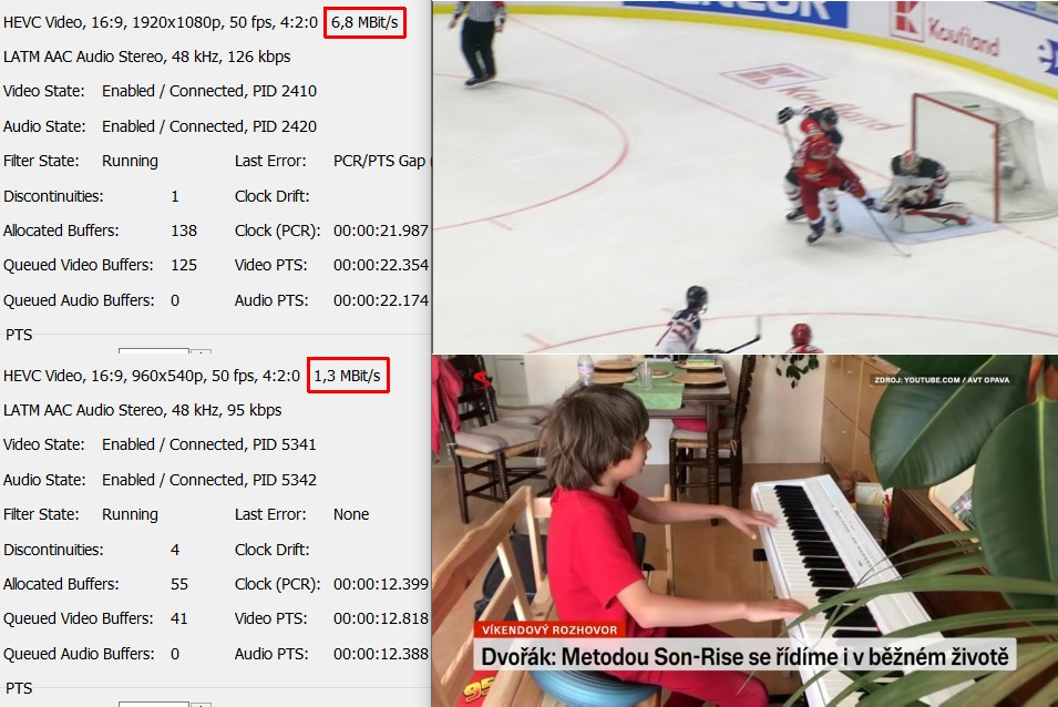

#9 Příspěvek od josef_novak »
Taková chyba nemusí vzniknout na straně poskytovatele/vysílatele. I když lze datový tok měnit dynamicky, klidně až 12 MB/s pro sport, tak i toto může být v rychlých scénách málo, ale na vysílání z Poslanecké sněmovny stačí i 2 Mb/s.
Ale kdykoliv jde přepnout na super kvalitu, kde je 1,8 Mb/s na kanál.
