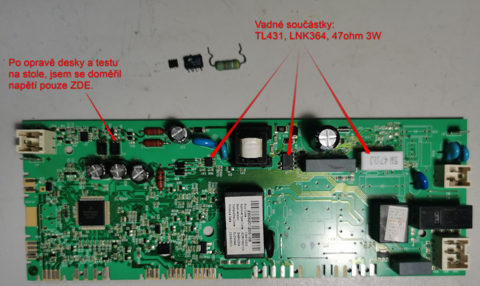

Obvody LNK co jsem našel, tak jsou všechny jakoby naopak, že na D se přivádí AC napětí. Součástky co jsi napsal, jsem vyměnil a nic. Dále jsem měřil zkraty pomocí multimetru a jeho "pípáku". C23 pípal, odpájel jsem cívku L3, zkrat přestal. Dále pípal zkrat na C24, přerušil jsem cestu za C24 = pokračující N (-) do zbytku obvodu, zkrat přestal. Cestu jsem obnovil, zkrat má protistranu na několika nožkách mikroprocesoru. Takže odhaduji, že je konec
Donesli mi na opravu desku EDR10621CA ze sušičky prádla a byly vadné tyto součástky: odpor 47Ohm 3W, LNK341 a TL431 (viz. foto). Odpor 3W jsem zrovna nesehnal, tak jsem ho na zkoušku nahradil 5W verzí.
POZOR: po opravě a prvním měření na stole se zdají být všechny napájecí větve mrtvé, dá se naměřit cca 12V pouze na jednom optočlenu (viz. foto).
Všechny větve naběhnou až po instalaci do sušičky a stisknutí zapínacího tlačítka na ovládacím panelu.
