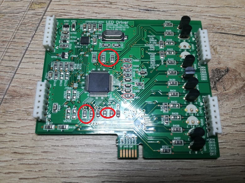

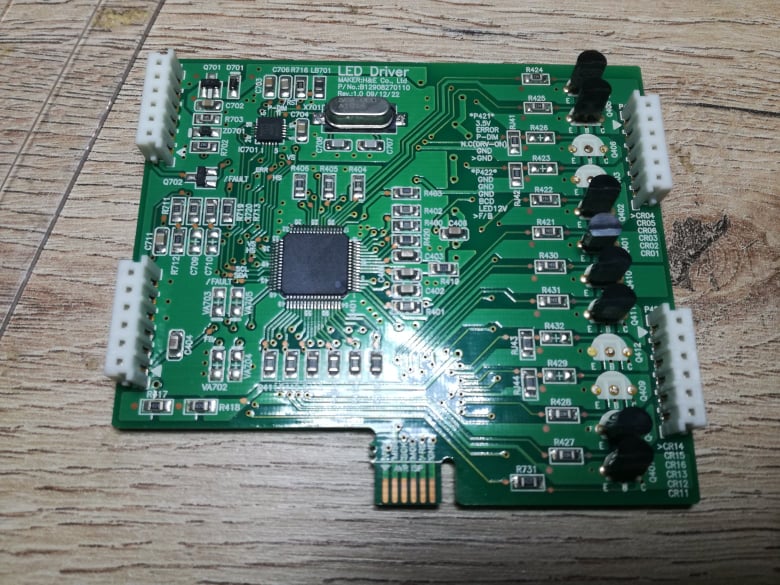

Potřeboval bych jen radu ohledně snížení proudu do LED podsvícení.
Na zdroji je samostatný LED driver B12908270110.
Je na něm hlavní IO AS3693B
Z datasheetu jsem se úpravu proudu nedověděl :(
Čistě teoreticky by mohlo stačit změnit hodnoty odporů u tranzistorů, ale nechci nic jen tak zkoušet, abych si modul neoddělal :(
Mohl by prosím někdo poradit ?

Mezi GND driveru (desky) a Emitory tranzistorů v pouzdrech TO-92 (na výstupech pro samotné LED) naměřím odpor 2R2. To by odpovídalo hodnotě těchto rezistorů mnou označené. Možná by pomohlo je zvýšit třeba na 3R3.
I počet rezistorů (8ks) odpovídá počtu tranzistorů
Na výstupech jsou tranzistory v pouzdře TO-92 označené 2SC1009 (NPN)
