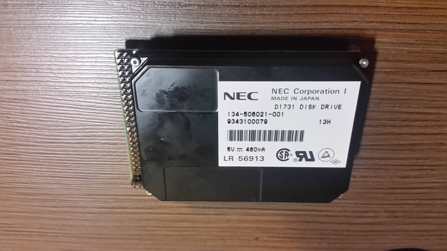

chtěl bych vás poprosit o pomoc s pokusem o záchranu HDD NEC: D1731 85MB 1.8".
Disk po připojení asi 10s zkouší roztočit plotny, otáčky jdou pravidelně nahoru a dolů. Pak to vzdá, a to je vše.
Neřešil bych to, kdyby nešlo o disk z PC-based měřáku, do kterého image disku rozhodně neseženu, a profi záchrana dat by cenově vyšla nejspíš na to samé, co stojí funkční kus.
Stejně tak vzhledem ke stáří a typu neseženu náhradní elektroniku.

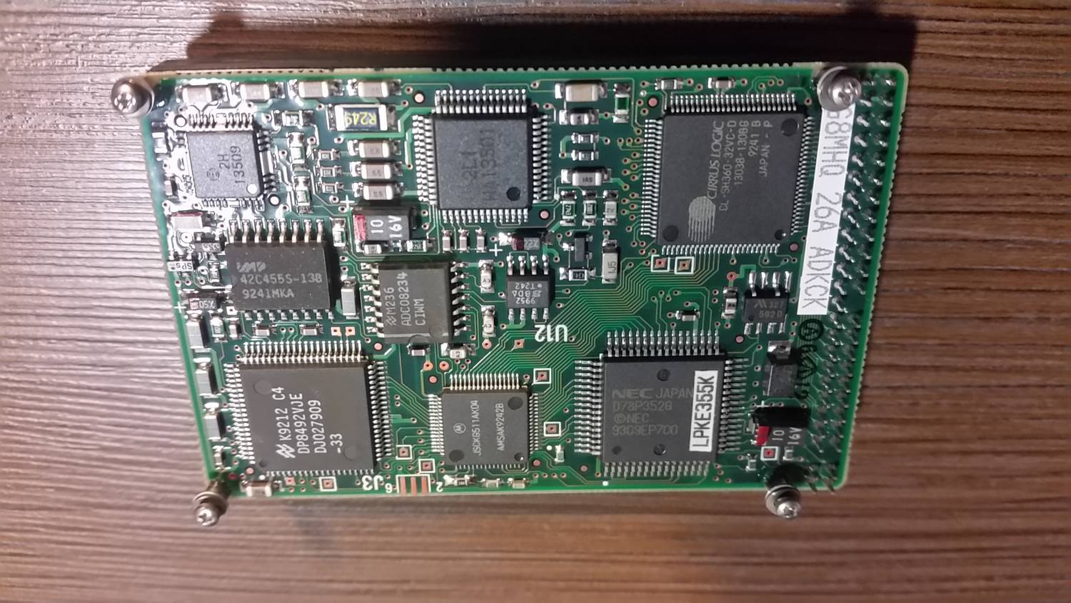

Foto v příloze, PCB bez vizuálních vad, alespoň z vidilené strany, více jsem to zatím nerozebíral.
Řadičem disku to není, zkoušel jsem HDD i v PC.
Předem díky za pomoc.
