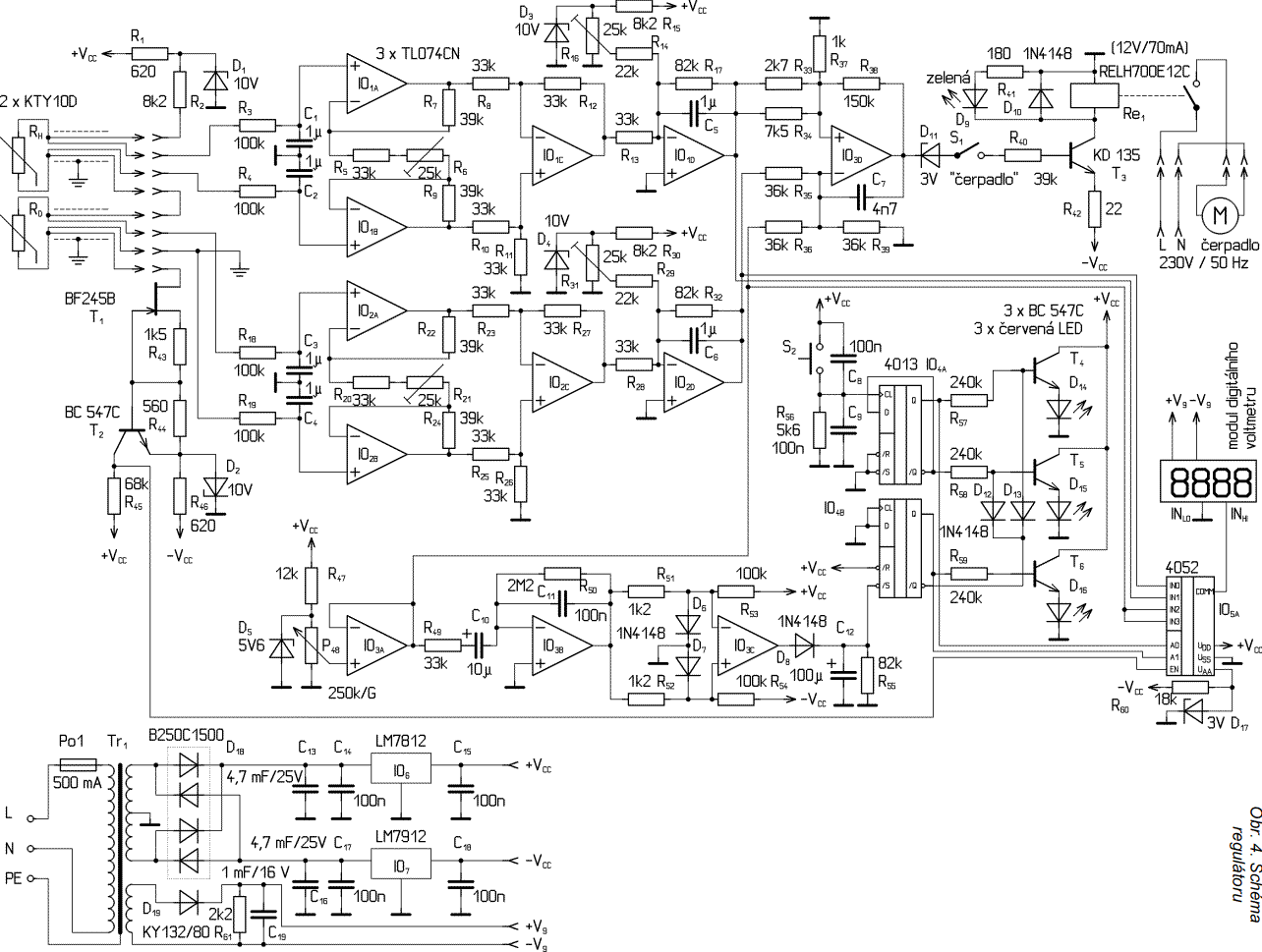

Tak ako aj tam, v prvom rade sa pýtam či to niekto staval, alebo sa tou konštrukciou zaoberal. Snažil som sa kontaktovať aj autora, ale neodpovedá.
Chyby (teda aspoň si myslím), na ktoré so prišiel:
- DPS v AR - tú som nekopíroval, ale mám navrhnutú svoju do krabice zo Zepaxu
- multiplexer s CMOS 4013 - na problém upozorňoval aj sám autor
- analógový prepínač s CMOS 4052 zablokovaný
- zrážacie rezistory na ZD 3 a 4
- 4013 - klopný obvod, ktorý má zopínať T6 zostával na výstupe Q v H a /Q tak isto v stave H
- 4052 - Trvale zablokované výstupy, pretože na povolovacom vstupe je H
- Na ZD je nízke napätie o cca 1-2V, čo by nebol problém upraviť, mne vychádza podľa hodnôt v schéme cca 0,3 mA, čo je asi málo, ale stále ma mýli tá istota vyžarujúca z toho článku.

Asi máš na mysli D1 a D2, ne?
Při použití R1 a R46 620Ω, teče diodami proud cca 3,2mA snížený o proud senzory, který se má pohybovat kolem 800uA (daný j-Fetem a R43).

Napětí na některé z diod nižší o 2V svědčí buď o vadné diodě nebo chybě v zapojení. A při proudu senzory 0,3mA je pochopitelně 4052 zablokovaný (autor má popis chybně).
edit: Pokud ale opravdu máš na mysli D3 a D4, pak těmi by měl téci proud max.0,24mA. To by nemělo způsobit takový pokles napětí, o jakém píšeš.
Ale volil bych poněkud větší proud Iz (menší odpory R15, R30), než autor.
Čo sa týka obvodu napájania čidiel, prúd s hodnotami súčiastok v článku, bol cca 400 µA, ten som zvýšil na 520 µA (v článku udávaných 980 mA je asi tlačová chyba).Napätia na D1,resp.D2 mám 9,96, resp.9,92V.

No nenapsal jsi, při jakém proudu jsi je měřil. Ale pokud je na diodě o 2V méně, neteče jí prakticky žádný proud, tzn. buď teče jinudy, nebo má dioda větší "koleno".kl59 píše:No,no,no, mám na mysli zenerove diódy D3 a D4. Diódy boli pred osadením premerané, obe mali 9,95V...

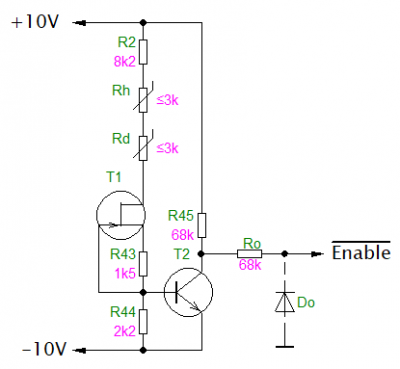

Při proudu senzory 400uA nemůže tranzistor T2 "sepnout". Dokonce i při těch autorových 800uA bude na R44 úbytek pouze 0,448V, což k otevření tranzistoru nestačí. Těch "bot" je v článku a ve schematu víc. Popis funkce IO4b je mimo pravdivostní tabulku 4013 (negované vstupy RS). Nevím, jak mu to mohlo fungovat...

Prúd tepelnými čidlami typu KTY je v DS udávaný 1 mA a pri tomto prúde sú v tabuľkách hodnoty odporu v závislosti od teploty. Tých 800 µA je asi správne no to zapojenie T2 je mimo. Odpojením povolovacieho vstupu IO5 a oželením tzv. indikácie poruchy čidiel analógový prepínač funguje.

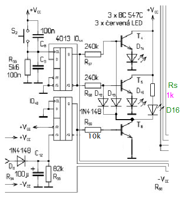

Prepínanie na IO4B som vyriešil odpojením výstuopu /Q, pridaním tranzistora na výstup Q cez ktorý sa uzemňujú diódy D12 a 13.

Ano. Odpor R15 a trimr R16 tvoří dělič napětí. V nejpříznivějším případě (běžec na zemním konci trimru) je na trimru napětí 9,03V, takže na něj těžko dosáhne koleno 10V zenerky, která se tak na stabilizaci napětí nemůže uplatnit. Kromě toho je napětí 10V pro regulaci "ofsetu" zbytečně velké, jistě by stačilo třeba poloviční (je nesmysl kompenzovat -10V na výstupu IO1c) a do "pracovního rozsahu" se dostat vhodným nastavením předchozích obvodů (proud senzory, R2). Kromě toho považuji za zbytečné použití dvou ref. zdrojů, když by stačil jeden společný.lesana87 píše:Ty zenerky D3/D4 nemůžou fungovat, jen těmi paralelními trimry 25k by při 10V teklo 400uA, což tam ty předřadné odpory 8k2 nepustí...
Funkci hlídání čidel není třeba rušit, stačí jen zvýšit hodnotu R44 na dostatečně velkou (např. 2k2) a je vyřešeno.kl59 píše:...Odpojením povolovacieho vstupu IO5 a oželením tzv. indikácie poruchy čidiel analógový prepínač funguje.

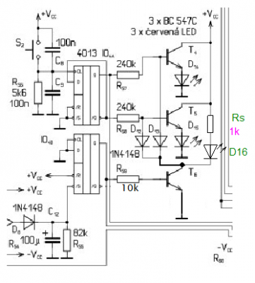

Řešení signalizace je mírně řečeno "nešťastné", či nehodné autora takového zařízení. Spoléhat na proud LED podle zesilovacího činitele tranzistorů je také zcela "mimo". Pokud se použijí úsporné LED, není nutno tranzistory použít, pouze vhodně zvolit omezovací rezistory.
Přidávat další tranzistor k IO4 také není nutné, stačí využít ten stávající, viz obrázek.

- skúsim to zapojenie bez pridaného tranzistora

Velikost proudu určuje zdroj proudu s T1 a R43 (až do velikosti, omezené součtem pasívních odporů, t.j. v tomto případě cca 1,2mA). Odpor R44 nemá prakticky na velikost proudu žádný vliv, protože je paralelně s přechodem B-E tranzistoru T2 a úbytek nemůže přesáhnout Ube.kl59 píše:- masar - vyskúšam, ale zdá sa mi, že 4-násobným zvýšením odporu R44 klesne aj prúd čidlami...
Ale při té příležitosti jsem narazil na další chybu, která mohla ohrozit život IO5 - při sepnutém T2 se na vstup Enable dostávalo plné napětí -Vcc, což se jistě nelíbilo jak IO5, tak (v případě ochranné diody na vstupu) ani -Vcc. Schema jsem doplnil o ochranný odpor a diodu.
