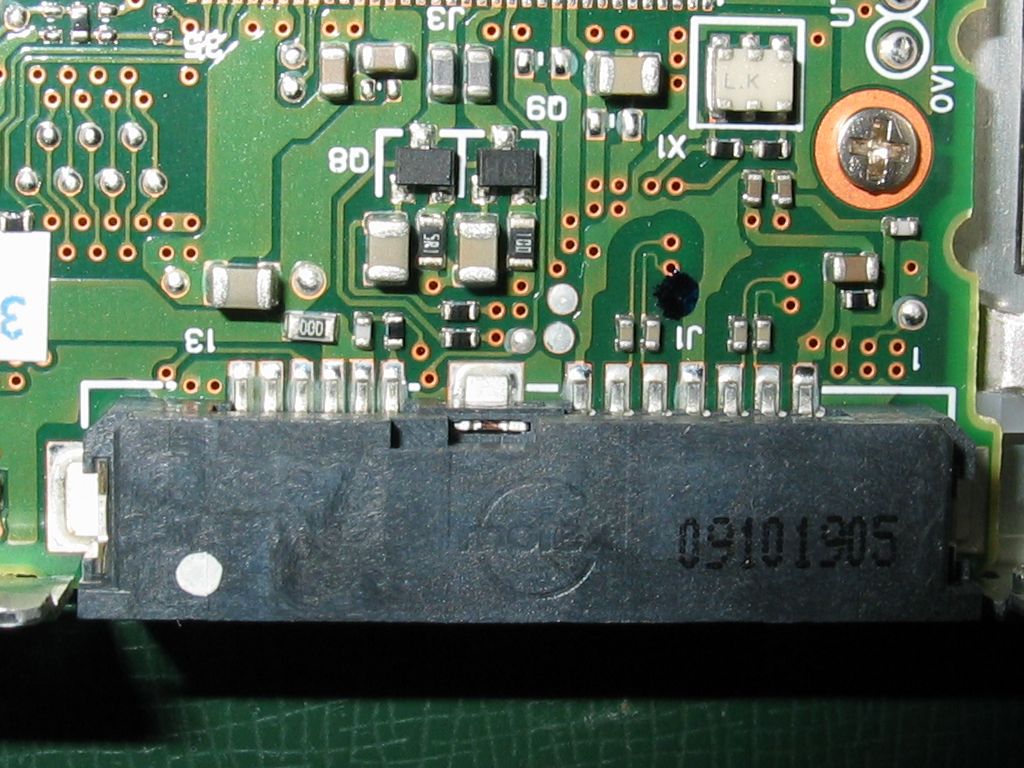

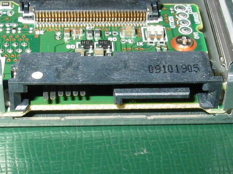

Zhanam SATA SLIM 13pin (7+6pin) konektor - samec, najlepsie v SMD prevedeni. Vyskytuje sa v notebookovych SATA optickych mechanikach. Alebo celu vadnu mechaniku.
vylomena napajacia cast

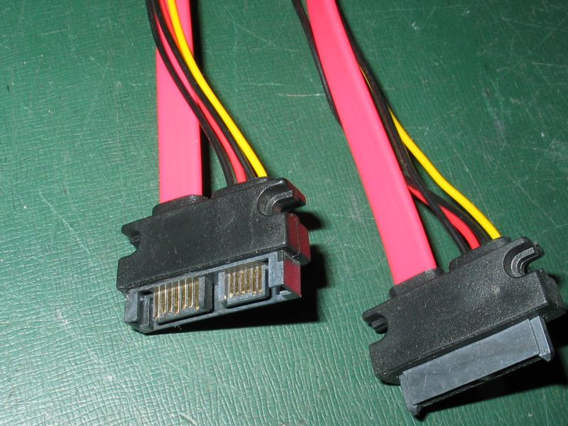

Objednal som z Ciny predlzovaci kabel SLIM SATA, skusim z neho vybrat ten konektor:
https://www.ebay.com/itm/233266813909
Příspěvky: 37419
#6 Příspěvek od rnbw »

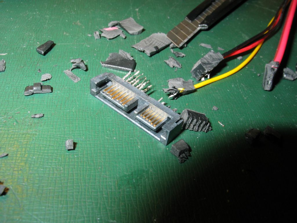

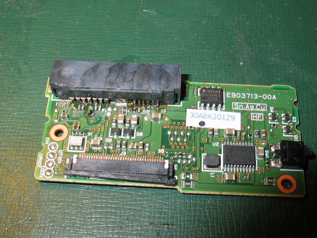

Kabel prisiel, konektor som uspesne vypitval. Prekvapilo ma, ze datove vodice boli krimpovane, napajacie spajkovane.
Zniceny konektor som rozlamal a odstranil z dosky po castiach. Prispajkovat novy bol trochu problem, pretoze je trochu vacsi, ale podarilo sa a mechanika funguj.
