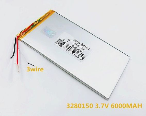

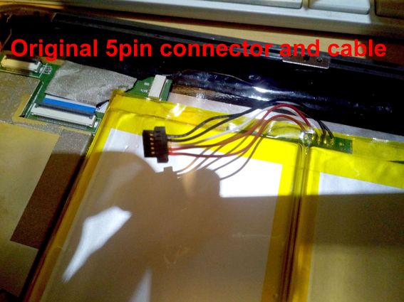

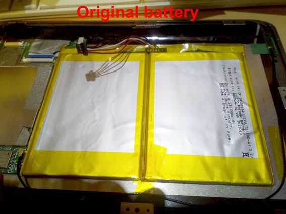

Ahoj lidi, prosím o radu ohledně baterie do tabletu.
Potřeboval bych vyměnit baterii v tabletu "MEDION LIFETAB Model E10316", údaje: 3,7V 6000mAh. Ta originál vypadá, jakoby to byly spojené dvě baterie k sobě, kdy má vyvedených pět drátů do 5pin konektoru: dva červené + jeden bílý + dva černé. Zajímalo by mě, kdybych koupil baterii, která je taky 3,7V 6000mAh a rozměrově stejná - je to jedna vcelku - akorát má vyvedeny tři dráty: jeden červený + jeden bílý + jeden černý, tak jestli to také mohu zapojit a případně jak? Samozřejmě že by to jak dávalo energii, tak i plně nabíjelo?
Přikládám i fota originálu a případné náhradní baterie.
Předem děkuji za odpovědi a tipy, Honza

Najlepsie z povodnej baterie zobrat elektroniku a prehodit len clanky.
Zaky
Příspěvky: 7050
#3 Příspěvek od Zaky »

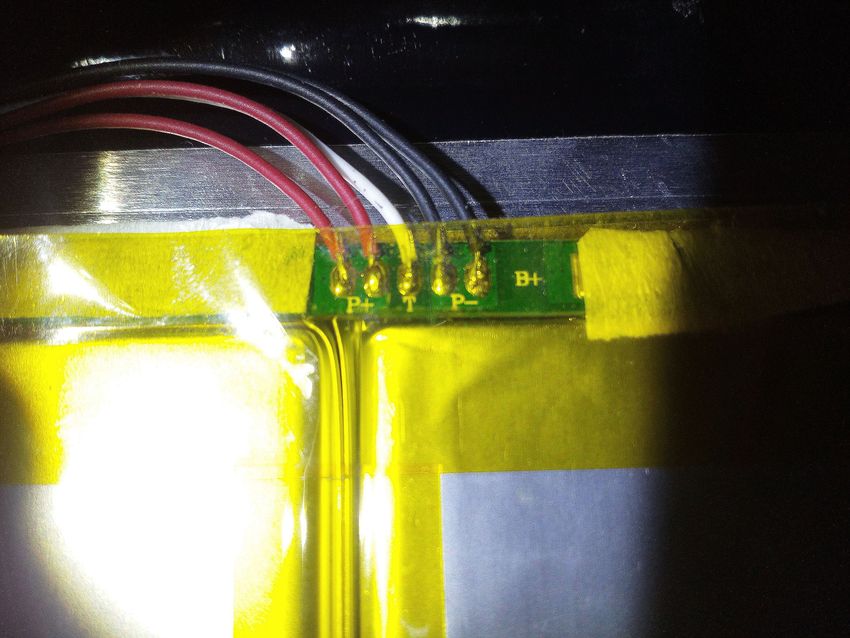

Změř si to, jak je ta původní baterka zapojená, nejspíš to bude tak, že jsou oba články natvrdo paralelně a z té malé destičky do mainu jde 5 drátů, kde dva černé jsou spojené, dva červené spojené a bílý bude nejspíš termistor mezi články zapojený druhým pólem na zem. Mají prostě jen silové vodiče kvůli spolehlivosti a případně proudové zatižitelnosti konektoru zdvojené. Pokud je tomu skutečně tak a zejména pokud články nejsou do série, tak je můžeš bez obav nahradit jedním velkým článkem.

Děkuji za reakce, každá rada dobrá....
Zaky: Nemám jak to změřit, když tak někoho seženu, čím se to proměřuje?
Ale asi je to tak, jak jsi psal, koukal jsem na ty kabílky detailněji a oba červené jsou naletovány na kontakt označený P+, oba černé na P- a bílý na označení T. (viz foto níže)
Jestli jsem to pochopil a bylo by to tak, jak jsi popsal, tak bych prostě jen zapojil jeden ten červený káblik místo těch dvou červených a jeden černý místo těch dvou černých a mělo by to jak dávat energii, tak i normálně nabíjet?
