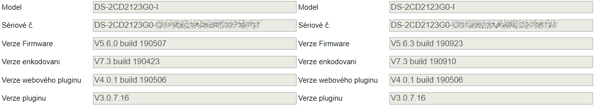

Kamera DS-2CD2123G0-I, která funguje má tyto parametry:
Verze webového pluginu V4.0.1 build 190506
Verze pluginu V3.0.7.16
Potom mám jednu starší DS-2CD2520F a na té to nejede, tu jsem aktualizoval na FW z roku 2018, ale ten webový plugin zůstal z roku 2017:
Verze webového pluginu V4.0.1 build 170117
Verze pluginu V3.0.6.1
Ty roky jsem si vydedukoval podle počátečních číslic.

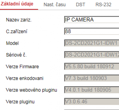

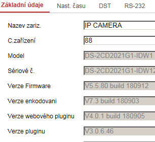

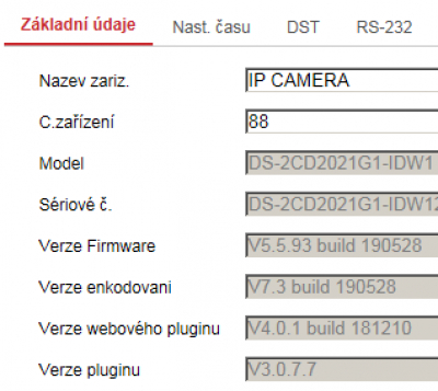

#19 Příspěvek od Celeron »
Tak se mi podařilo pro tu moji kameru nalýzt o rok novější FW.
Nyní to chodí naprosto na všech PC s IE11 a Maxthon 4. Dříve to na PC s AMD procíkama nešlo.
Ale na Firefoxu 72.0.1 (64b) to stejně nikde nechodí. Vypíše: "Your browser is not supportet" a že si mám pustit IE. :roll:
Ten IETAB se mi nedaří spustit instalaci ve Firefoxu.
