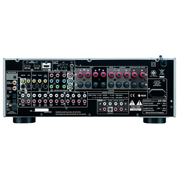

Na ostatních vstupech (TUNER, CD, TAPE) zatím v pořádku.
Nesetkal se prosím někdo s podobným projevem ? Odchází předzesilovač, smd elektrolyty ? Děkuji za případné zkušenosti.
Zašuměný znamená, že je signál v nějaké míře podložený šumem, tedy syčením.
Brum znamená, když je signál podožený kmitočtem 50, nebo 100Hz - nízkým bručením.
Tipuju spíše to druhé. Obvykle způsobené interním propojením zemí z různých digitálních přístrojů, s různými potenciály. Ty země se scházejí na kostře konektorů cinch a výsledkem spojení různých zemních potenciálů bývá obvykle brum, ne šum.
Je třeba začít postupným odpojováním jednotlivých zdrojů signálu až do momentu, kdy to přestane.
V minulosti jsem si několikrát hrál v menu s nastavením zesilovače a procházel veškeré nastavení a měl jsem pocit, když jsem uvedl nastavení zesilovače do továrního nastavení, dalo to na 3-4 měsíce pokoj a po nějaké době se to opět objevilo.
