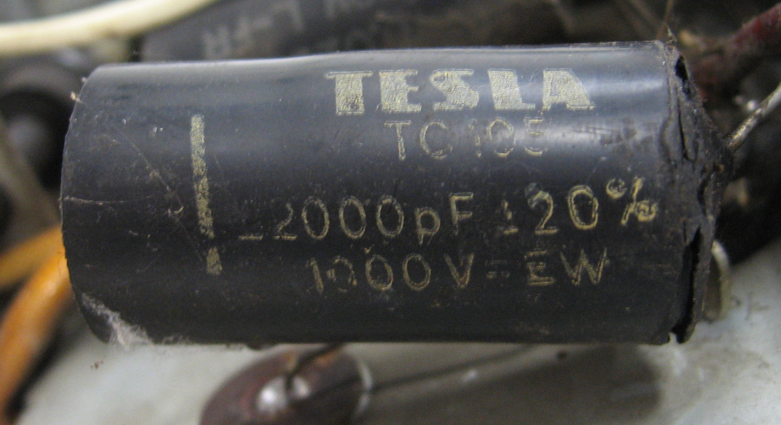

Uff, tak s temi asfaltaky je to horsi, nez jsem si myslel. Pomoci Keithley 6487 jsem zmeril C3 (1n) a uz pri 100 V mel svod 60 uA. C2 (5n) je na tom jeste hur, ten ma svod 320 uA. S casem ten svod sice trochu klesa, ale na to se neda spolehat. Prusvih hlavne je, ze tohle jsou "bezpecnostni" oddelovaci kondiky na zdirce anteny a zeme, takze vymenit je bude naprosto nezbytne. :-/ Skoro premyslim, jestli se na to cele nemam vyprdnout...
Jinak s tim C41 to opravdu neni tak jiste, je tam videt 2000p a pred tim jeste neco smazaneho.

#5 Příspěvek od xsc »
Podle mě je tam 22000pF. Což je ale překvapující, z té doby bych čekal řadu 1,2,5.
Ty asfalťáky bude stejně jako hovňáky potřeba vyměnit všechny...
Jinak Kottek uvádí pro C41 taky 20k. A řekl bych, že v tomhle místě na kapacitě zas tak moc nesejde.

#6 Příspěvek od breta1 »
Podle KOTTKA je tam 20k (tj. 20nF).
A podle toho, že těch 20k (někde 22k) je i v mnoha jiných schématech těch univerzálů, věřil bych těm 22000 pF na obrázku.
