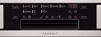

Zdravím.
U myčky AEG F88070 (PN 911427021) se objevuje chyba c0. Neví někdo, co to znamená? Nevíte někdo, jak se spouští testovací/servisní mod u této myčky?
Díky za pomoc.
JK

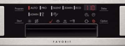

Podrz PROGRAM a START (u moji 78001 je to program a option) a zapni vypinacem. Drz to 3 vteriny.
Kdyztak ti poslu servisni manual.
Jimak iC0 je communication problem -display board communication, nevidi display board. Kouknul bych na konektor z desky do panelu a na draty v konektorech, jestli jsou dobre zalisovany.
