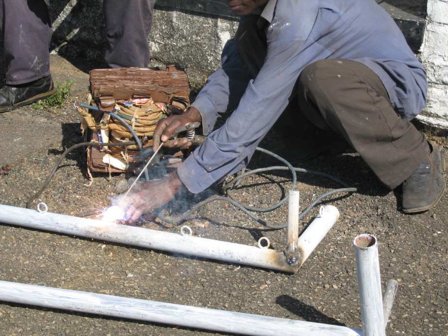

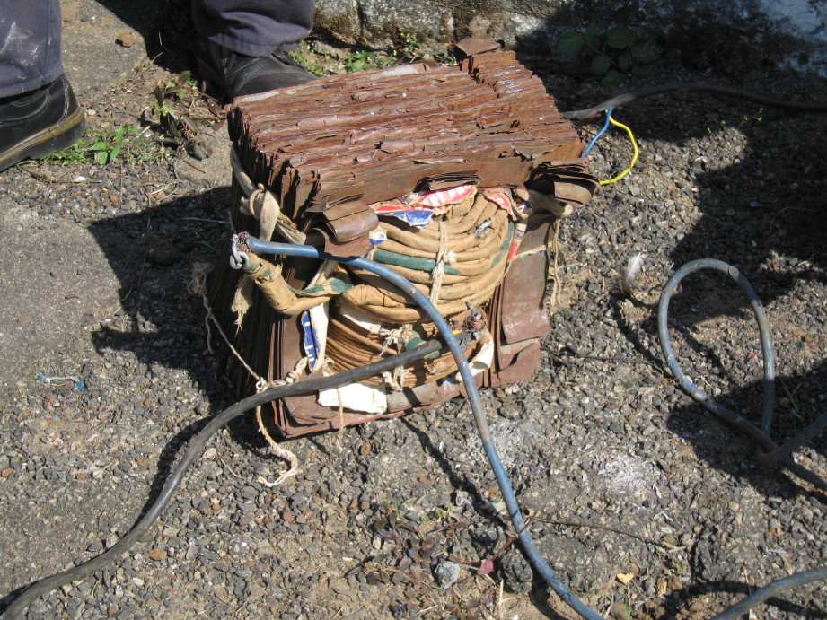

Tu je priklad realizacie jednej zvaracky...ale trosku odstarsujuci :roll:

jano2

#23 Příspěvek od jano2 »
miroja,tu,snad najlepšiu fotku si vynechal,,
