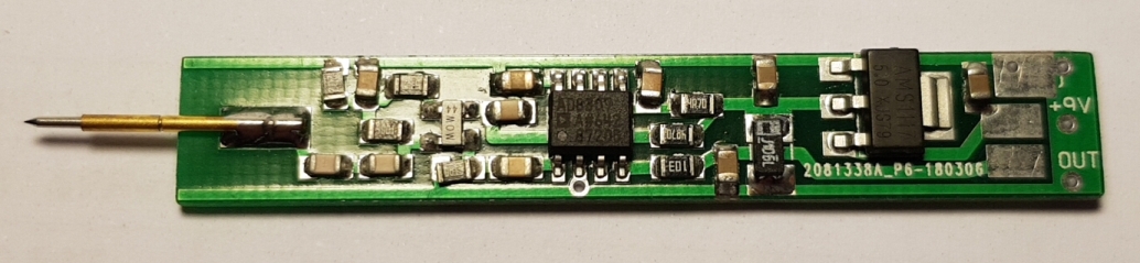

Existuje i hi-tech řešení s obvodem AD8307. Nechal jsem se okouzlit tímto obvodem a koupil na trhu e-bay polotovar sondy. Jako mnohé jiné záměry, i tento zatím trpělivě dříme. :(

Bernard píše:Existuje i hi-tech řešení s obvodem AD8307
tento detektor by měl být lineárnější než obyčejné diody . . .

Ďakujem OK1. Skusim to, ale teraz mám doma zasa zle, tak musím niečo porobiť. a napíšem ako to dopadlo. Tá hotová sonda sa mi veľmi páči. To sa dá niekde kúpiť?

Dá se na ebay, zaregistruješ se, objednáš a zaplatíš asi 20 €. Přijde to z Ukrajiny v obálce.

Teraz som meral túto sondu. Osciloskop ukazuje že do cca 190Mhz dáva 50mV. Potom to prudko padá. Myslím si ale, že na moje účely to bude stačiť.
