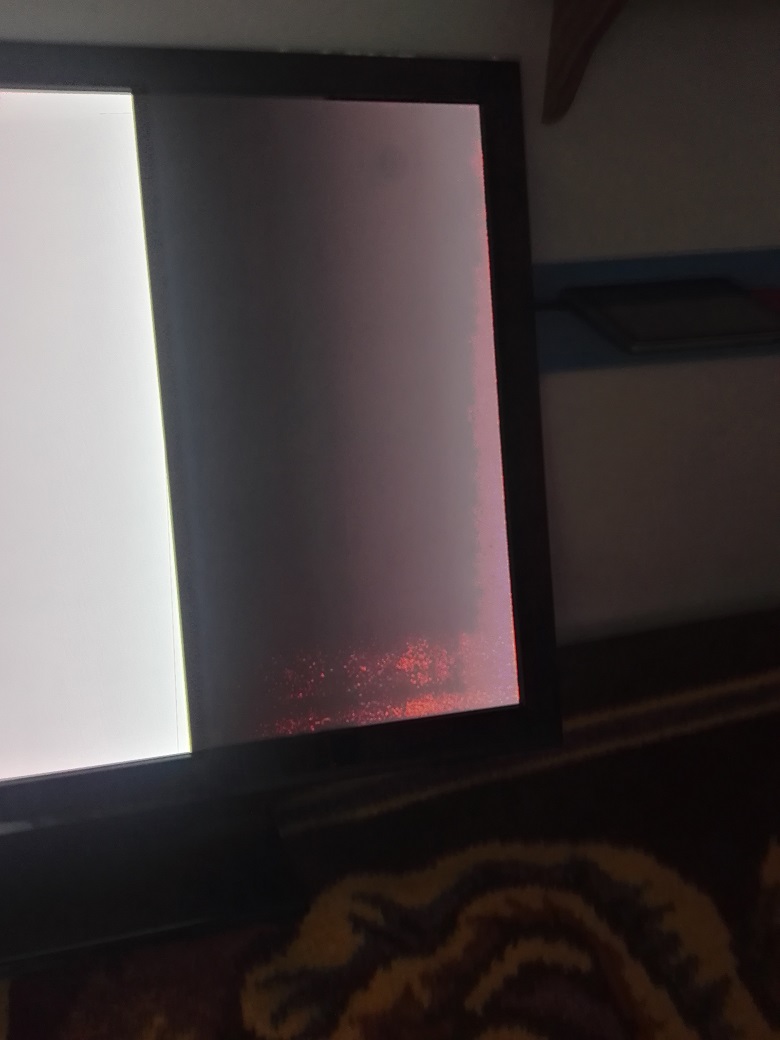

samsung ps50c430a1w červené bodky
Poradna určená pro amatéry
kubbecc
Příspěvky: 410
Registrován: 18 bře 2017, 00:00
#1 Příspěvek od kubbecc »
zdravím nevie niekto poradiť ako vyriešiť problém. niektorí hovoria o tom ako červení sneh že vraj zvýšiť napätie na zdroji čo ale mne nedáva zmysel ...ďakujem
mi-ro
Příspěvky: 8747
Bydliště: rovina u Kolína
#2 Příspěvek od mi-ro »
Já myslím že zvyšování napětí na zdroji by to vyřešilo. :D
Teď vážně, nejspíš vysvícený panel.
..to bude jen ňákej odpůrek
jezevec
Hlavní moderátor
Příspěvky: 6102
Bydliště: Břeclavsko
#3 Příspěvek od jezevec »
Je to stárnoucím panelem, dá se to v domácích podmínkách nastavit na snesitelnou úroveň.
Ve smluvním servisu Samsungu by to měli umět nastavit podle fabrické metodiky a panel bude ukazovat jak nový.
Schéma Y-susu nikdy v žádné dokumentaci nebylo.
kubbecc
Příspěvky: 410
#4 Příspěvek od kubbecc »
to nastavujú vs ? čo som našiel tak staci nastaviť vs o 2volt menej ako je na štítku panela
