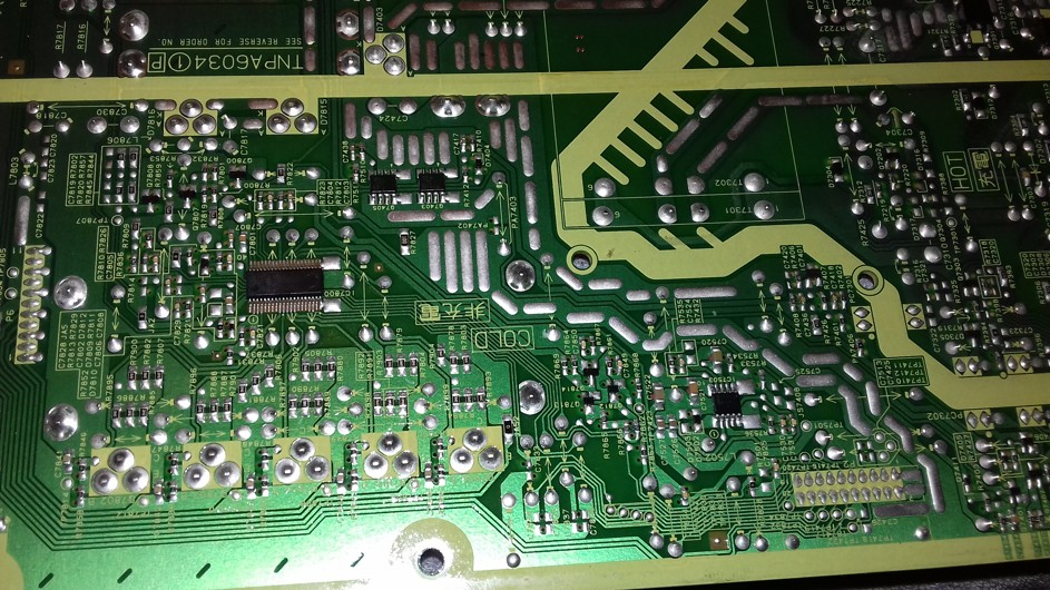

Zdravím vás bastlíři..bratranec mi donesl tuto tv,že mu zhasl obraz(i přes to,že celou dobu jel jen na 50procent podsvitu)I přesto odešli led..nevěděl by někdo,jak by se dal ubrati proud?Je tam 5 větví na led..chip BD9479FV přiložim nějaké foto Deska je TNPA6034 (1)

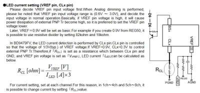

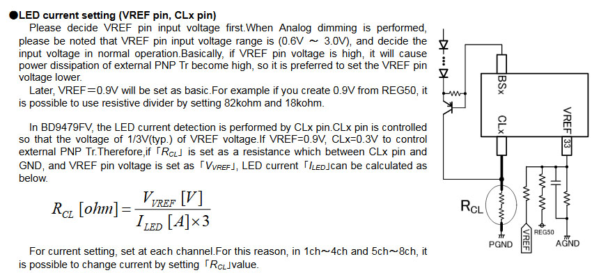

Tohle ti musí stačit:

Pochopil jsem to dobře,zvyšit odpor ze stavajícich 1.6ohm u každé větve co jsem zakroužkoval?

#5 Příspěvek od p32 »
Ano, u každého tranzistoru je nějaký celkový rezistor (Rcl) k zemi, takže stačí zdvojnásobit jeho odpor. Prostě ubereš nějaký ten SMD rezistor a protože jsou 3 paralelní větve dvou sériově zapojených rezistorů, tak by snad stačilo odpájet jen tu jednu větev - jelo by to zhruba na 66% místo 100% proudu.
Může tam být až 8 řad LEDek, ty tam máš jen 5.

#6 Příspěvek od Lubanec »
Díky..zvyšil se odpor na 3ohm a svítí to pěkně..
