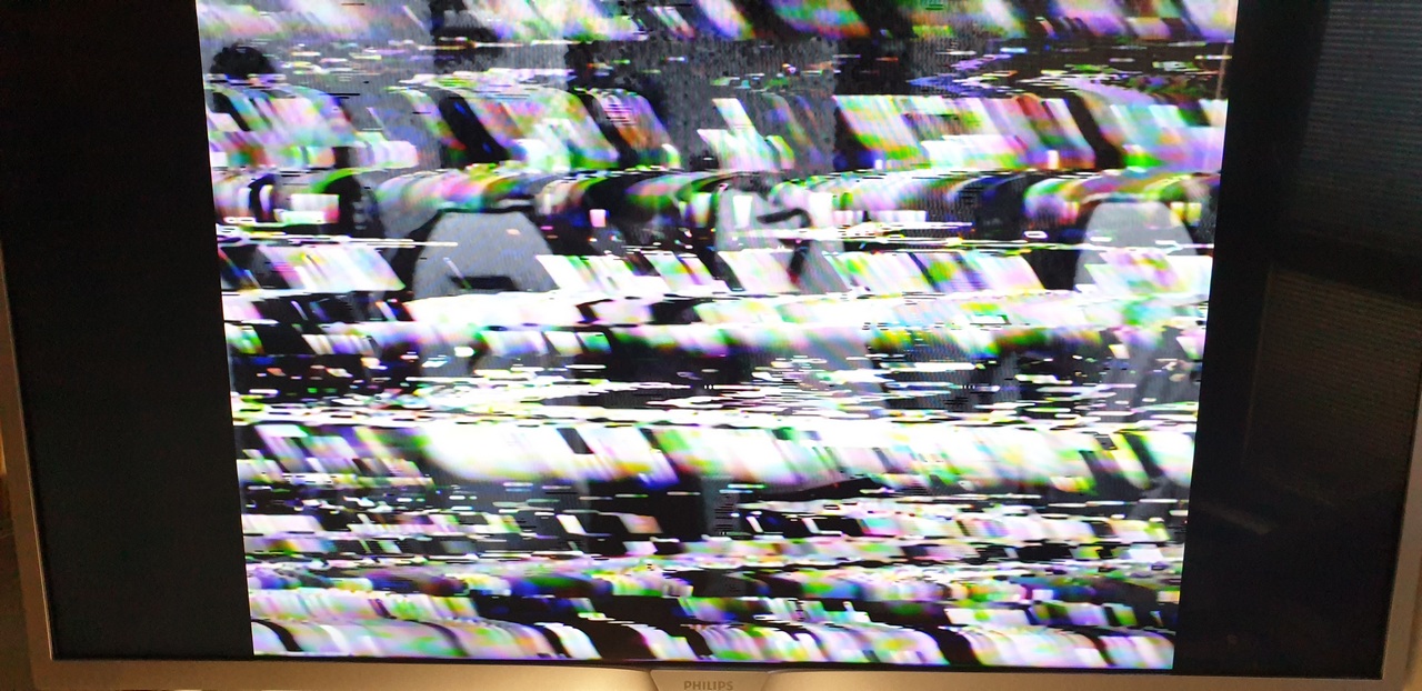

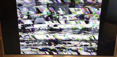

Prodám toto video, nemám k němu dálkové ovládání. Obraz je na prd, možná to jenom bude chtít vyměnit nějakou pojistku Video hlavy poškozené nejsou, audio hlava nenese stopy zbroušení. Posuv, krokování.... mechanicky ok. Několik let leželo na půdě, suchá, zateplená

To nevypadá na hlavy, ale chybnou rychlost posuvu pásku. Příčin může být víc, například zkamenělá přítlačná kladka ve spolupráci s přidřenou přivíjecí spojkou, nános na kolíku odvíjecí brzdy, přerušená jedna fáze v capstan motoru... napřed to chce prověřit, případně odstranit tyto příčiny a teprve pak jít po bubnu.
