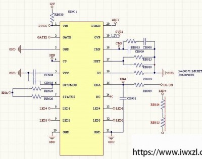

potreboval by som prosim informacie k uvedenemu obvodu. Je osadeny na doske TV3902-ZC02-01 v TV Sencor.
Dakujem.

Dakujem. Obvod napaja dve rovnake vetvy LED podsvietenia. Vymenil som vadne LED. Po zapnuti jedna vetva (vzdy ta ista) prestane svietit. Aj ked zamenim vyvody pre LED pasy na doske medzi sebou. Meral som prud do obidvoch vetiev, pritom som ich napajal externym zdrojom. Odoberaju rovnaky prud. Znizil som prud do LED zmenou odporu na pin 17.
Predpokladam teda, ze zavada je na strane obvodu.
Premyslam nejak vyradit, obist meranie prudu do LED...

Obvod má 4 sekce. Jsou vždy dvě a dvě paralelně, nebo jsou použité pouze dvě a zbylé dvě jsou nepoužité? Při variantě b bys to mohl přebastlit na další sekci a ještě zbyde poslední záložní napříště :-)

Ano, uvazoval som aj na touto variantou.
