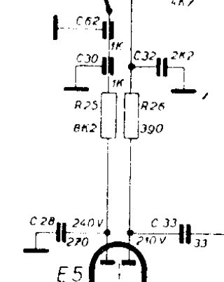

#1 Příspěvek od kutilmil »
Prosím o info prečo je kondenzátor C30 nakreslený tak ako je a C32 normálne. To C30 je nejaky špesialny kond? alebo čo to je?
Příspěvky: 10090
#2 Příspěvek od Artaban001 »
Většinou se tak kreslily průchodkové kondenzátory.
kutilmil
Pod dozorem moderátorů
Příspěvky: 4204
Bydliště: Skalica
#3 Příspěvek od kutilmil »
Ježiš vlastne ano artabane ja su blbec....... Uplne su vygumovany.... dekuju za nakopnuti
PavelFF
Příspěvky: 5328
#4 Příspěvek od PavelFF »
Zadej si "průchodkový kondenzátor". Dává se do kovové stěny zařízení.

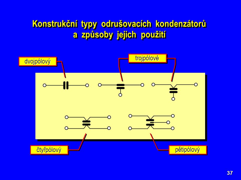

Soemtron
Příspěvky: 1079
Bydliště: Olomoucko
#5 Příspěvek od Soemtron »
Nebo :
