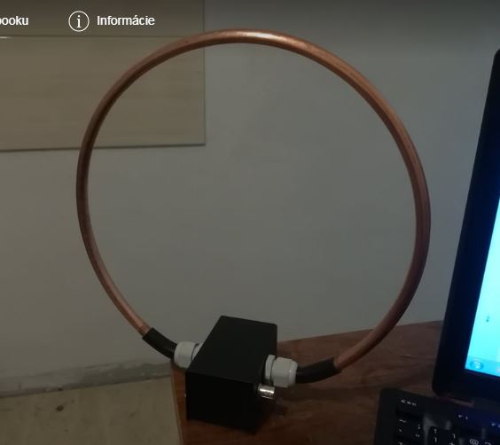

#1 Příspěvek od kutilmil »
Spravil som dneska tú anténu k BM368. Má 3 závity a sériovo so živým pinom konektora je pripojeny odpor 47ohm. Jedna strana tieniacej rúrky je spojená s tienením resp kostrou. Keď použijem klasické novodobé rádio a generátor dám na max tak aby to hralo čisto musí byť anténa max 10cm od rádia. Čakal som že to bude "silnejšie". Mám niečo zle alebo to tak má byť?
#2 Příspěvek od ZdenekHQ »
A to jsi tam jen namotal 3 závity drátu a teď čekáš, že zahřmí? Magnetický smyčkový antény laděný jen vlastní kapacitou jsou vyšší dívčí, normálně se musí doladit kondíkem. Ani jsi nenapsal kmitočet.

#3 Příspěvek od kutilmil »
Ano len som tam namotal 3 závity. Mala by to byť akože kópia originálu ale nikto mi jaksi nieje ochotný pozreť ako je original antena zapojena. V návode sa píše že by mala byť od 150khz do 30Mhz. Chlapi, keď niekto možete pozrite sa prosím ako je ta original antena zapojena. Ďakujem.

#7 Příspěvek od kutilmil »
No je to na mňa vela otázok. Príspevky nehoním len stále nemám odpoveď ale teraz som si to nejako domyslel že to je OK. Výkon z hlavy 0,03mW? Neviem to odhadnúť na ako ďaleko by to malo fungovať.
