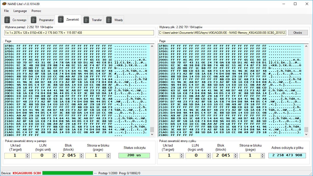

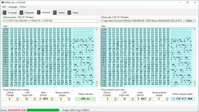

Jen pro zajímavost SW pro NANDLite ma spec. funkci pro úpravu funkčního dumpu pro parametry NAND do které se má to nahrát. Výpis logu úpravy přikládám také. Po kontrole bloku 2045 je upraven obsah dle parametrů zjištěných cílové NAND.

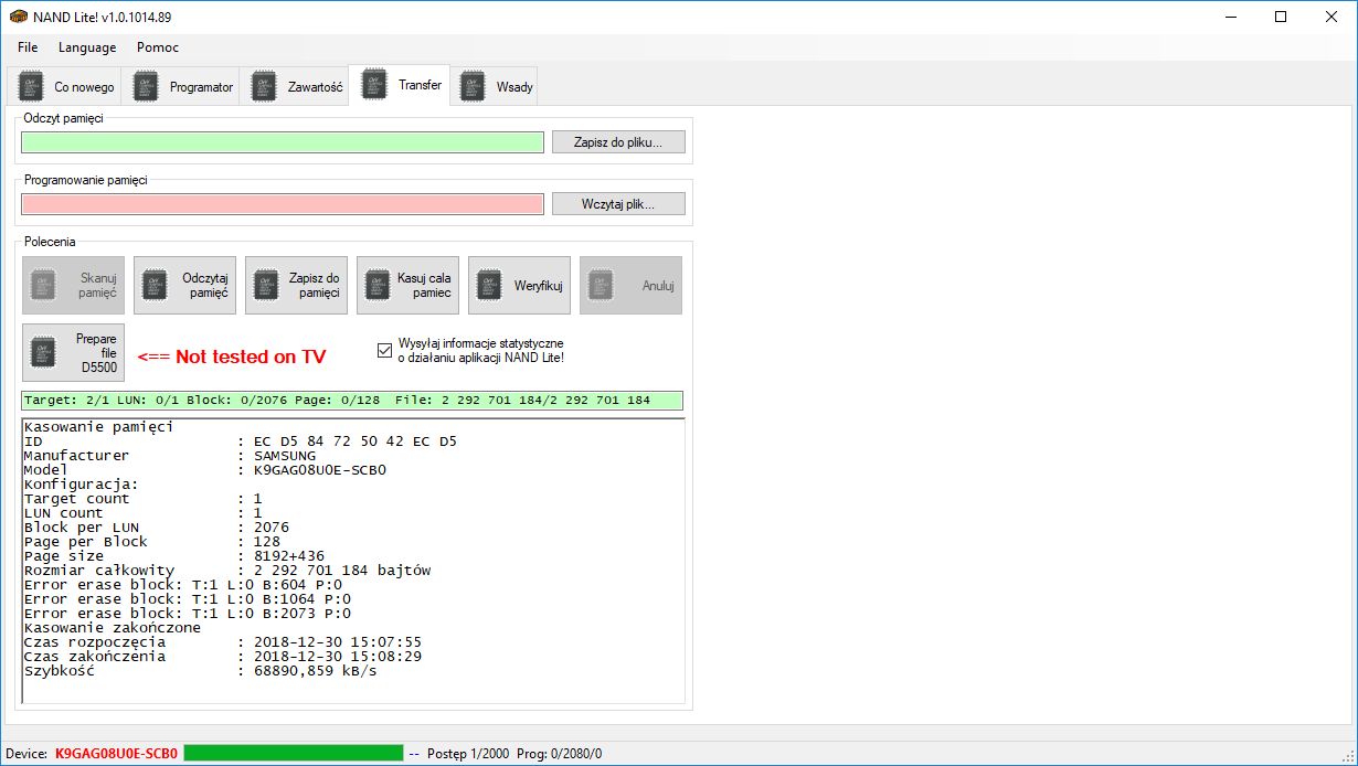

A toto je zas úprava dárcovského dumpu s 0BB na dump v súbore "K9GAG08U0E - NAND Memory_K9GAG08U0E-SCB0_20181230_150925.bin" pre pamäť podla nájdenej ZVB alebo BBT pamäte:
Tworze tablice uszkodzonych blokow
Uszkodzony blok: 604
Uszkodzony blok: 1064
Uszkodzony blok: 2073
Move block. From: 604 To: 2043
Move block. From: 1064 To: 2042
Zakończono tworzenie tablicy uszkodzonych blokow
Aktualizuję tablicę uszkodzonych bloków
Update BBT0 in block:2045
Zakończono aktualizację tablicy uszkodzonych bloków

To je ale iný kus pamäte lebo sa píše, že má 2 vadné bloky a to 604 a 1064.
Ak by išlo o kopírovanie BBT a ECC zo starej originálnej pamäte s babd blokmi 604 a 1064 a následná úprava dárcovského dumpu pre túto pamäť, tak je to postup, ktorý používam.
Ak by išlo o fyzickú výrobu BBT na základe ZVB, znamenalo by to, že utilita nandlite vie vypočítať ECC, čo zatial nepredpokladám.
Tak mi to skús upresniť, či si do nandlite vložil inú pamäť s BB 604 a 1064 a táto pamäť je origoš stará alebo je to nová prázdna resp. ako nandlite došiel k zisteniu, že cielová pamäť alebo vadný dump z cielovej pamäte má bb 604 a 1064.
Keďže prípadný vadný dump z tejto cielovej pamäte si neuploadol a ani výsledok upraveného dumpu Memory_K9GAG08U0E-SCB0_20181230_150925.bin, tak to nemám s čím porovnať

Přesně jiná paměť se 2BB nejdříve se musí v SW NANDLite udělat smazání paměti pro detekci BB vložené paměti. Potom se spustí úprava zdrojového dumpu pro danou paměť. Výsledkem by měl být upravený soubor pro danou paměť. Součástí sw NANDLite je i celkem slušný prohlížeč dat s navolením bloku i jednotlivé stránky. Pokud by jsi měl zájem můžu standardní cestou poslat upravený bin soubor.
