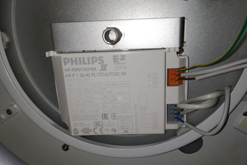

Ahoj,
mám svítidlo Philips, stáří cca 5 let - https://www.svetlo-svitidla-osvetleni.c ... -2700k-phl
Nedávno přestalo svítit. Myslel jsem, že prostě odešla zářivka, vyměnil jsem, nepomohlo. Podíval jsem se dovnitř krabičky předřadníku (starší verze tohoto - https://www.svitidla-osvetleni-elektro. ... f-p-22-42w), který je v podstatě jedinou další komponentou ve svítidle. V předřadníku byly jasné stopy po spálených součástkách. Koupil jsem předřadník nový, zapojil ho, a pořád nic. Mám podezření, že jsem ho zapojil zle - jsou zde 4 výstupy (značeno 1-4), 2+2 fáze. Na starém předřadníku byly dráty zapojeny 1:hnědý-2:modrý-3:hnědý-4.modrý, ale na fotkách na internetu vidím spíše 1:hnědý-2:hnědý-3:modrý-4:modrý, což jsem udělal.
Pokud jsem jej zapojil špatně, je předřadník kaput? Uvnitř nevypadá nic spáleně.
Když zkouším multimetrem výstupy, dostávám ve všech kombinacích 0 voltů (nenapadlo mě změřit výstupy před zapojením zářivky). Čili bych řekl že je po něm, ale raději se ptám.
Případně poradíte s tím zapojením?
Předem díky moc.

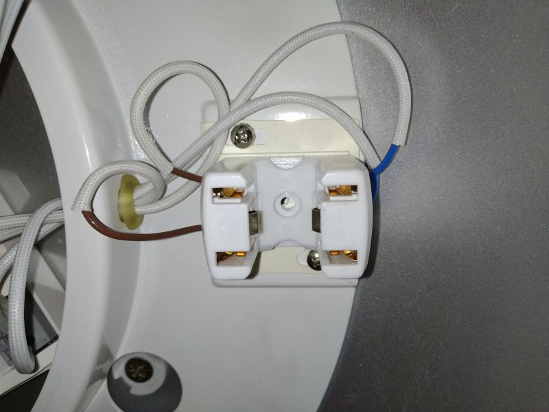

Díky za odpovědi, přidávám fotky - bohužel původní předřadník už nemám, v domnění že všechno bude ok jsem ho vyhodil:) Vnitřnostmi to vypadalo dost jinak, v tomhle novém jsou nějaké mosfety, ten původní vypadal dost starší (jsem jen amatér, tak to berte s rezervou). Vstupy a výstupy jsou podobné, i když třeba vstupy jsou jinak číslované. Na předřaqdníku je i "schéma" zapojení s tou zářivkou, ale neumím to přečíst - nevím jestli 1+2 je fáze a 3+4 střední, nebo jestli tam má být fáze + střední. Díky.
patice
patice
predradnik
predradnik
#6 Příspěvek od Crifodo »
napájení máš zapojeno dobře, výstupy musí být 1+2 jedna strana trubice (vlákno), 3+4 druhá strana trubice. Ohmmetrem musíš naměřit na patici mezi 1+2 odpor vlákna cca 10-15 Ohm, mezi 3+4 taky.
