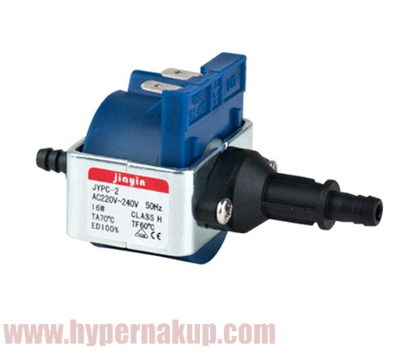

U tohto mopu nefunguje vibračné čerpadlo Jiayin JYPC-2 202. Bzučí, ale neťahá vodu. Mop je ako nový, len nebol dlhšie používaný. Na YT to v podobných prípadoch riešia strčením drôtika do výstupu. tým sa uvoľní zalepený štuplík, ktorý má za úlohu neprepustiť späť horúcu vodu do čerpadla.
Môj problém spočíva v tom, že som ho rozobral a asi zle poskladal. Od čerpadiel ULKA opravovaných na YT sa odlišuje. Nemá guličku a 2 pružinku.
Má niekto s nimi skúsenosti?

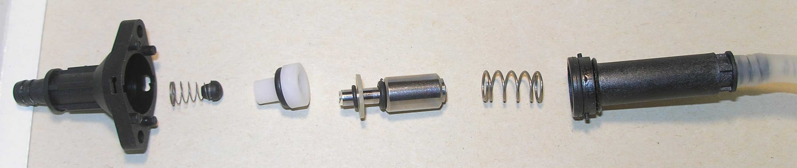

Piestik je dutý. Na konci zúženej časti je ventilok (na foto je z priehľadnného materiálu). Visí na pružinke prechádzajúcej celým vnútrajškom a chodí voľne.

Když to porovnám s gifem v odkazu od Zakyho, tak ti tam chybí pružina, na zúžené straně pístu.

Všechno ostatní je průchozí? Podle tohoto by ještě mohlo něco být v tom dlouhém plastu pod pružinou: https://jestineyong.com/not-steaming-in ... asy-steam/ A ta druhá pružina, co je v gifu, v tom asi nikdy nebyla.

Áno priechodzie. Hneď na začiatku som kontroloval fúknutím do vstupu, výstupu. Všetko chodí ľahko, ale tesní. Tento post som tiež objavil tiež včera. Systém ventilku na piestiku je rovnaký, ako na obrázku, kde ho má povytiahnutý so spicatými klieštikmi.
