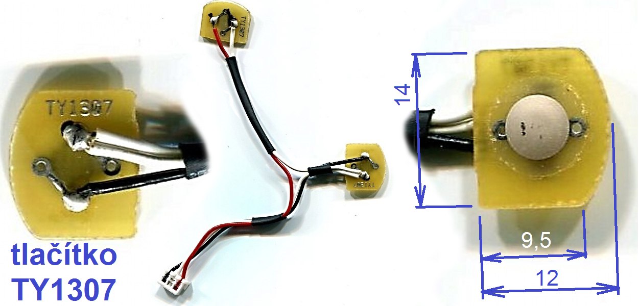

Nevíte někdo, kde by byly k sehnání tlačítka TY1307 dp Psionů?
Každé je na vlastním plošňáčku, celková tloušťka i s pčipájeným kabelem nepřesahuje 3 mm.
Zatím jsem vhodnou náhradu u nikoho nenašel, ale třeba víte o někom, kdo ví o někom, kdo ví...

A čo im je? Ak nespínajú, skús odlepiť skalpelom tú vrchnú čiapku, býva pod ňou bordel - je len fixovaná tou samolepiacou páskou, stačí tak do polovice odlepiť. Ak sú prevalené, tak to hore neplatí :D ...

Nejsou provalené, ale pokovení té pokličky na těch expomovaných místech už prakticky neexistuje. Zkoušeli jsme to opravit i vodivým lakem, ale spolehlivost nic moc a životnost ještě kratší.

Ty pokličky jdou sehnat. Tu je ve videu používají, ještě jsem to neviděl, tak nevím kde. Zkus to zkouknout.

Pokud nesezenes originaly, daji se koupit i pomerne ploche spinace.
https://cz.mouser.com/datasheet/2/15/SKRM-1370792.pdf
I ty zabky jsem nekde videl, ale ted si nemuzu vzpomenout jak se to rekne anglicky a stejne bude nejspis i potreba udelat novou dps, protoze puvodni bude vyhonena.
