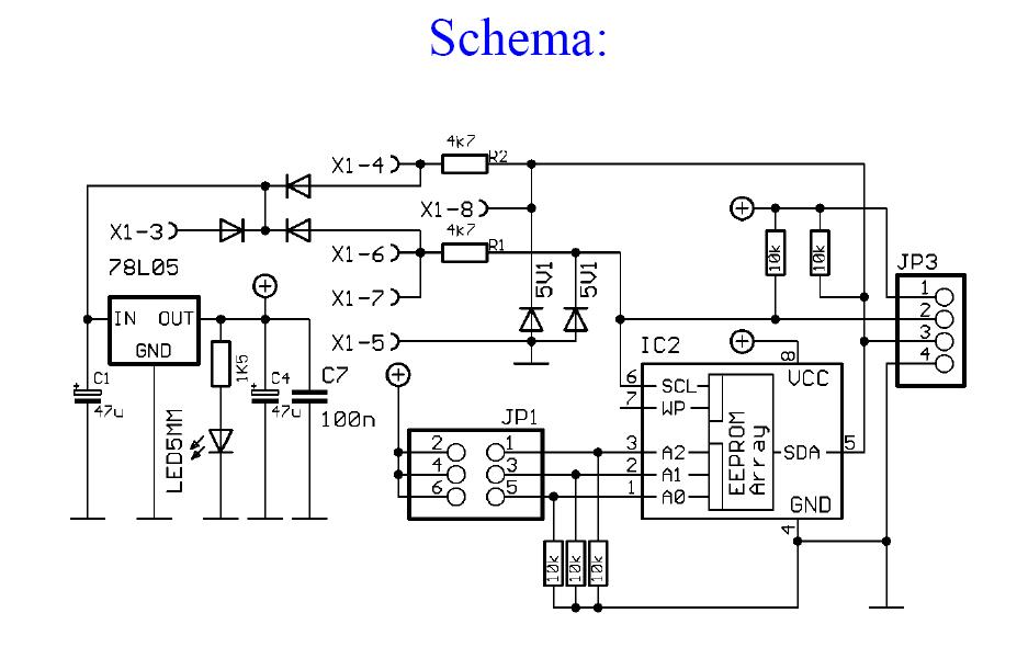

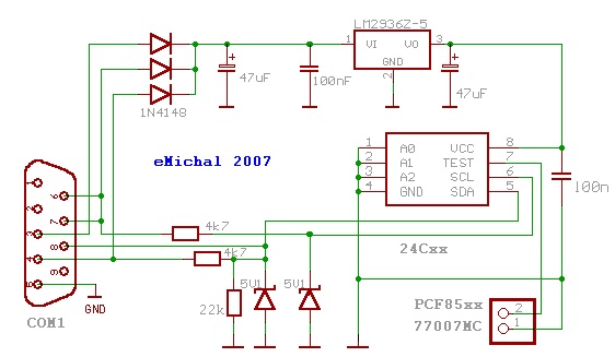

podivej se na pin 7
osobně jsem take měl problem,
ale s epromou z radia ford
7007
jednoduchy funkčni,četl jsem a zapisoval do 24LC256

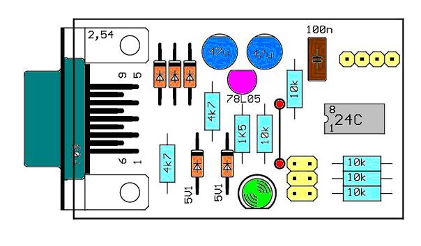

24lc
a schema,to nahoře jsem si upravil
