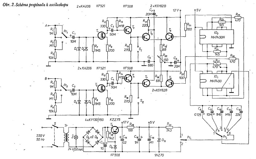

dobry vecer..mozete mi tu napisat co sa s tym da merat ?? lebo mna akosi nic nenapada..navyse vstupy su oddelene kondikmi takze iba striedave sa da..
rano som si sadol za stol..zacal vyberat suciastky ..ked som sa na tomto zasekol.. :lol:
schemu mam jednoduchu..ARA8/74..
a jedna otazka este..je tam pouzity 7400,, jeden vystup sa skratuje preinacom bud na plus..to je ok lebo je tam zaradeny odpor 3k3..
alebo sa po prepnuti skratuje na kostru..cize zem..0V..
moze takto trvalo byt skrat?
v katalogu som nasiel udaj skratovy vystupny prud .. 40...110mA..ale ci trvaly neviem..
mozno este otazka..ak by som to predsa len staval..zavisi to od toho co mi napisete ohladom toho merania..pise sa v texte ze prepinacia frekvencia je ovela vyssia ako vstupna atd..
ok..a ale dalej v texte sa pise ze najvyssia je 100kHz..tak potom do kolko kHz sa da tymto prepinacom merat ?
nasiel som aj inu este jednoduchsiu..555 prepina jazyckove kontakty ako rele..ale tamto sa mi uz vobec nezda zeby meralo vysoke frekvencie..
tak kto chce a ma cas nieco k tomu povedat..teraz musim odcestovat ..precitam si pripadne odpovede az zajtra vecer..
diki diki :wink:

Doporučuju prostudovat knihu "Osciloskop" od Gustava Tauše, speciálně stranu 152.
Ten článek v Amáru je poněkud zvláštní... Autor to evidentně někde obšlehl a ani se nenamáhal napsat kde.
A dnes už není problém sehnat obvod 7404 nebo 7413.
(Nemusí mít platnou revizi.)
#4 Příspěvek od ZdenekHQ »
Pořád čekám na nějaký schema. To je ta hračka, co z jednokanálovýho osciloskopu dělá "dvoukanálovej"?

Otázky a problémy, které uvedl ICL, jsou jasné a srozumitelné.
Možná se seknu, ale vidím to takto:
-nedovedu si představit, aby se dala jedna stopa nastavit nahoru a druhá pod ní (C7)
-nelze měřit DC úrovně (C1, C2, C7)
-pokud si vzpomínám, není problém jeden výstup TTL trvale zkratovat na zem.

Nevznikne náhodou při modulačním/přepínacím obdélníku 1:1 při přepínání na C7 jisté střední napětí, které umožní ten posun stopy, samozřejmě do vysoké impedance?
