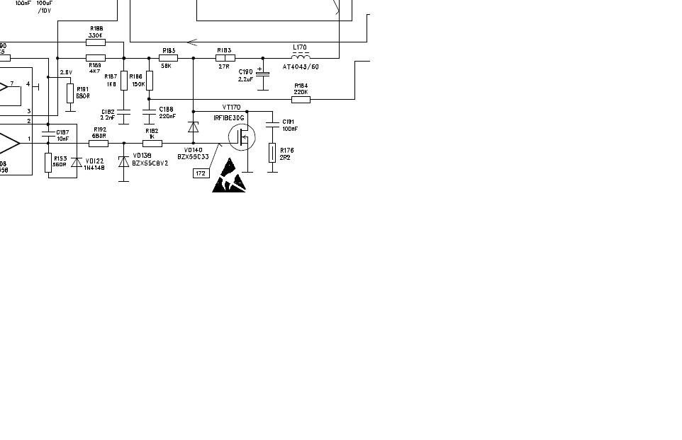

mam takyto problem po zapnuti tv sa mi zuzil obraz a nasledne stratil, ale este pred tym som si vsimol, ze nejaky odpor sa rozzeravil a nasledne asi zhorel, neviete mi poradit? co sa mohlo stat ? podla vsetkeho to bol odpor 183 lenze neviem aku ma hodnotu kedze nemam schemu :( takze zaroven by som poprosil niekoho kto ju ma ci by mi ju nemohol posunut.

Je to tenhle?Schema ti pošlu na email,až ho tu uvedeš.
