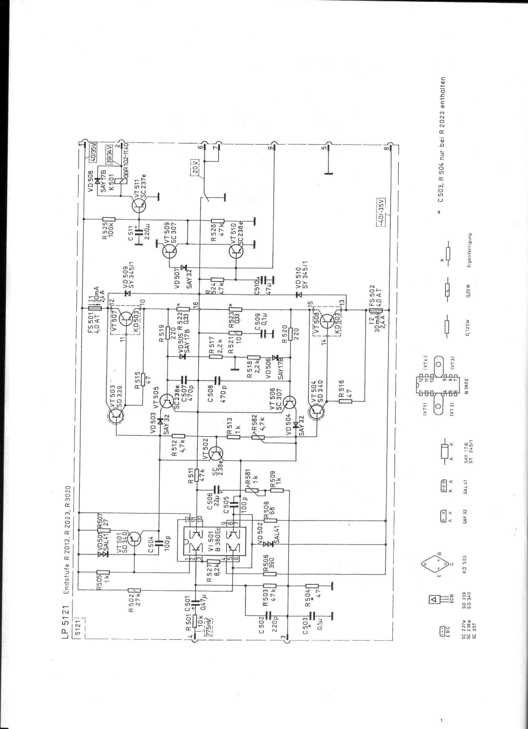

Tyhle Vermony se krátce po revoluci vyprodávaly za pár korun. Sice celkem moderní řešení, ale ve všech hlučelo síťové trafo a ke všemu je tam myslím integrovaný budič konce, který už ani tehdy nešel sehnat, natož dnes.
Příspěvky: 12601
#5 Příspěvek od ok1hga »

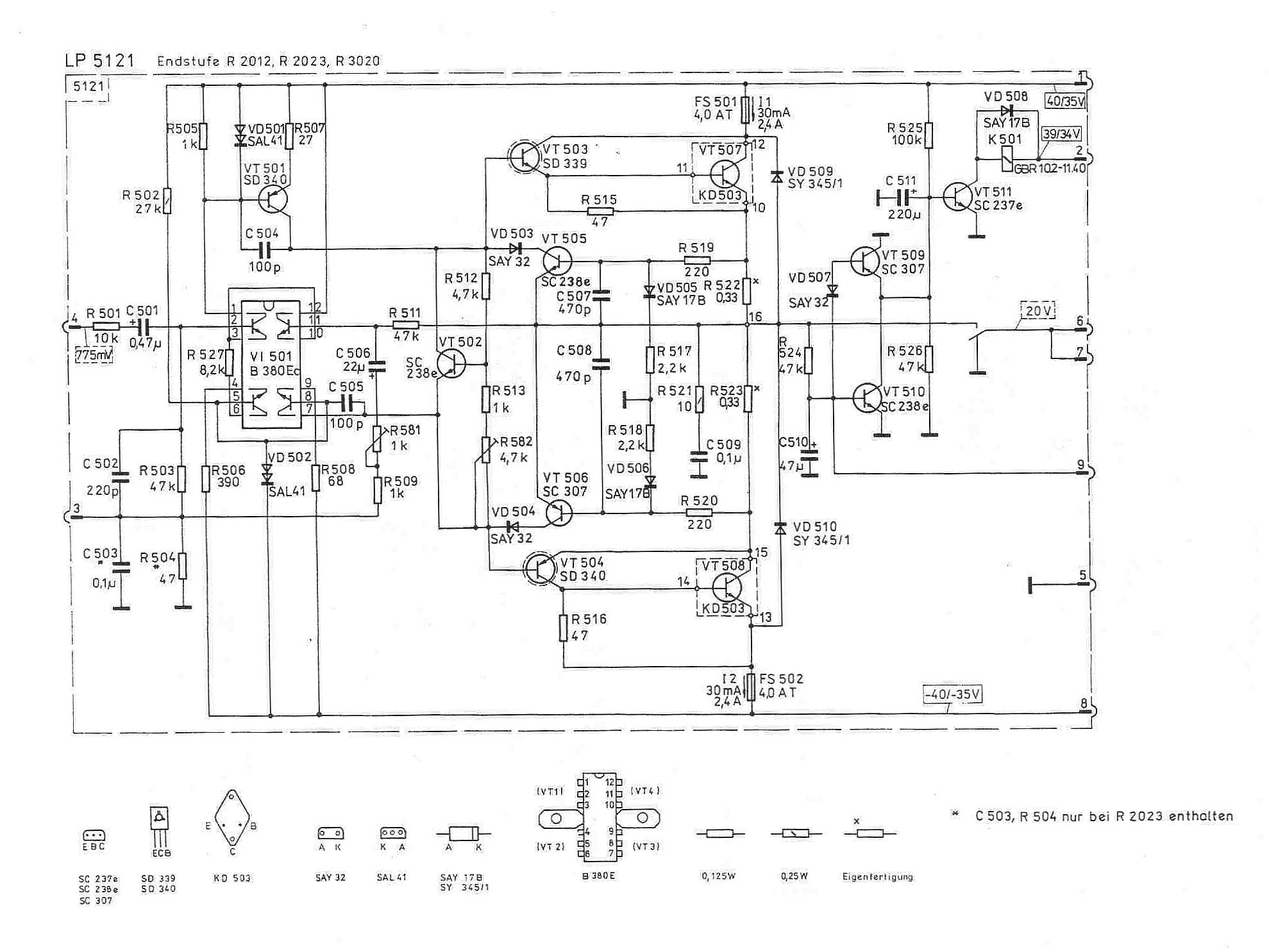

Sendyx píše: . . . a ke všemu je tam myslím integrovaný budič konce, který už ani tehdy nešel sehnat, natož dnes.
. . . a není to jen teplotně svázaná čtveřice tranzistorů ?
obdoba 2x KC810 ?

#6 Příspěvek od sinclair »
Ne úplně celý integrovaný budič, ale jen diferák a oba proudové zdroje jsou čtyřtranzistor B380Ec.
Ekvivalent je zhruba TPQ2221A, při trošce dobré vůle vejde i B380Dc.
Nebo prostě 2+2 šikovně vybrané npn tranzistory SF829D.
Rozkmit je tam RFT verze BD140 /SD340/ takže když se /často/ provalí, tak tenhle krám se musí bohužel vyměnit taky.
Budiče jsou SD339-340 /BD139-140/, na koncích jsou nejčastěji KD503 se žlutou a červenou tečkou, nebo občas Tungsram 2N3773.
Zdroj jsou 2+2 alternátorové, 25A zalisované diody dvou polarit /SY170-SY171/ a 2+2 4G7/63V na celý zesilovač.
Dělali to ještě ve verzích 2021 a 2022. Jeden z nich je tvrdý můstek 1x300/4.
Mizerná ochrana proti ss a mizerné výstupní relé.
