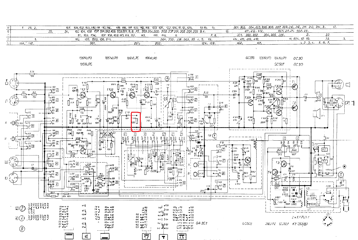

Zvuk se objeví pouze při vyzkratování R118 dle přiloženého obrázku, kde hledat chybu? Děkuji
ss. napětí byla v pořádku. Nakonec jsem provedl "pro někoho prasečinu"
a všechny přepínací lišty jsem propájel natvrdo na Play. A bylo po problémech, dodnes vyhrává jako z praku. Netuším jak moc se dnes nahrává na pásek, ale určitě si většina spíš přehrává staré nahrávky. Alespoň u mě to tak funguje jako stroj času, pro návraty do minulosti perfektní:-)
