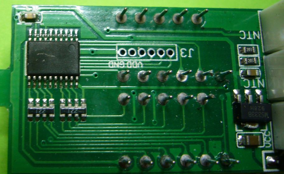

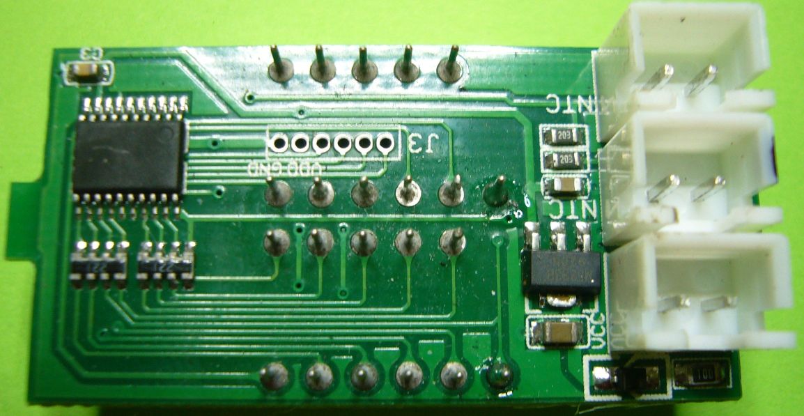

Zdravím, klasická blbost, přehozem konektorů 12 V do vstupu NTC. Hned z kraje, nevyplatí se to ale ... koupil jsem druhý, totožný, takže náplň do procesoru by byla. Je šance ji přetáhnout nebo je to nějak zamknutý? Škoda ho, modulu čínskýho :-(

Každý normální člověk to vždycky zamkne. Kam bys zařadil číňany? :lol:

Pravda, u tak sofistikovaného produktu v ceně tisíců juanů? Mnohem účinnější je ochrana neoznačením toho kontroléru :-) Náplní pro duální teploměr je habakuk.

A co je to teda za procesor ???
(Neosazený konektor J3 vypadá jako programovací.)
(Nemusí mít platnou revizi.)

To je právě to co nevím :-(

Tak můžeš zkusit ten odpálenej odpouzdřit a prohlédnout pod mikrokopem.
Nebo porovnej známé procesory (se stejným pouzdrem) podle rozložení vývodů.
(Co kdyby to náhodou byla Atmega8...)

Nechci ti brat elan, ale kdybych byl ja Cinsky vyrobce, pouziju nejaky OTP procesor ktery koupim za korunu jako treba tento https://lcsc.com/product-detail/Others_ ... 17590.html
Nevidim zadny duvod proc bych tam cpal drahou atmegu.

Jasně, na nějaké zkoumání to není, za ty prachy. Napadlo mě, že prohlédnu jiné moduly teploměru, možná někde popis bude. Attiny, ATmega ale těch noh je nějak moc :-D Ještě ho nechám, vyhodím v příštím úklidu. Díky za diskusi.
p.s. nemá někdo bystřejší zrak? Kvalita z webu, vše co je doma není značeno vůbec :-(
