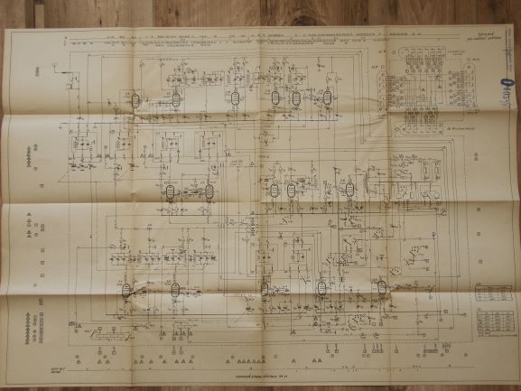

Jinak jsem včera měl pocit, že jsem vyhrál. Při vysílání do žárovky jsem vyzkoušel fonii, telegrafii i modulovanou telegrafii a skoro na všech kanálech to fungovalo. Dnes jsem to zapnul a zase nic. Asi tam bude někde špatný dotek či nějaký studeňák. Je to k zbláznění.
Ahoj Martin

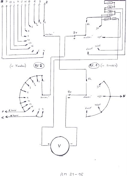

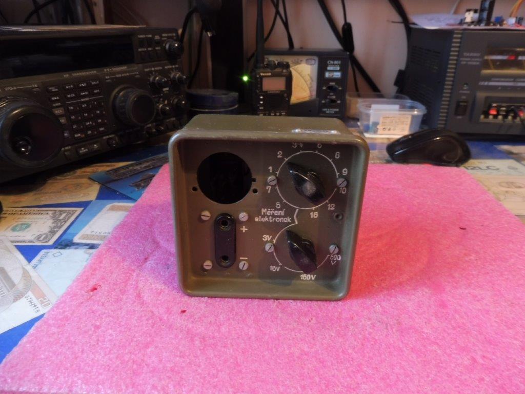

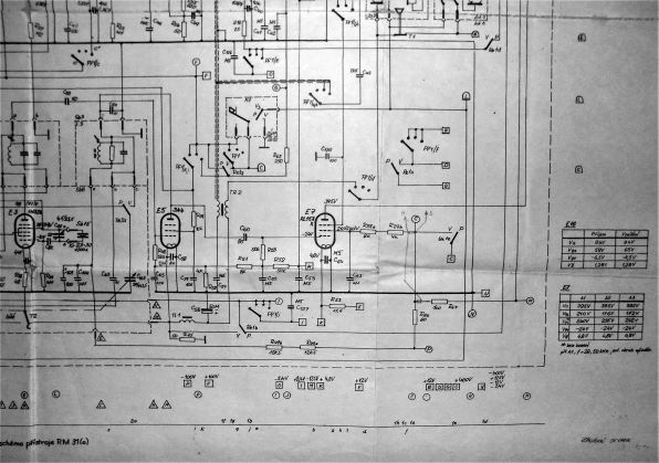

Bohužel nevím, jaké má být napětí na odporech při měření funkčnosti elektronek. Já naměřil něco okolo 1 voltu a to mě připadá málo. Nikde v dokumentaci to nemohu nalézt.
