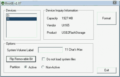

Dozvedel a následne som aj overil, že USB kľúč, ktorý sa hlási ako "Removable disk" (čo je skoro každý) môže mať pod Windows XP a 7 iba jeden oddiel. Ostatné oddiely Windows vidí v správcovi diskov, ale už nevidí ich systém súborov, ani im nepridelí písmeno. Tiež sa s nimi nedá nijako pracovať, mazať ich a tak. Pritom pod čistým DOSom tieto oddiely fungujú.
Našiel som šikovný program, ktorý vie zmeniť "Removable Bit" na USB kľúči, takže tento sa nebude hlásiť ako Vymeniteľný disk, ale bude ako Lokálny disk. Potom sa už bude dať použiť aj viac oddielov, aj správca diskov priamo vo Windows.
Program sa nazýva Lexar USB Format. Neinštaluje sa, stačí ho spustiť pod Windows, vybrať písmeno USB kľúča, kliknúť na "Flip Removable Bit", a hotovo. Po odpojení a znova pripojení už nieje "Removable Disk", ale je "Local Disk", a teda môže mať aj viac oddielov, všetky sú prístupné pod Windows. Pri tomto postupe ostávajú údaje na disku.
Informácie som čerpal odtiaľto, je tam aj odkaz na stiahnutie programu (pre istotu som ho ale dal aj do prílohy):
https://www.ghacks.net/2009/04/17/parti ... sh-drives/
Ešte doplním, že program ukazoval nesprávnu kapacitu môjho 4 GB USB kľúča, ale Flip Removable Bit fungoval. Na ostatné funkcie som nesiahal, a ani to moc neodporúčam.
