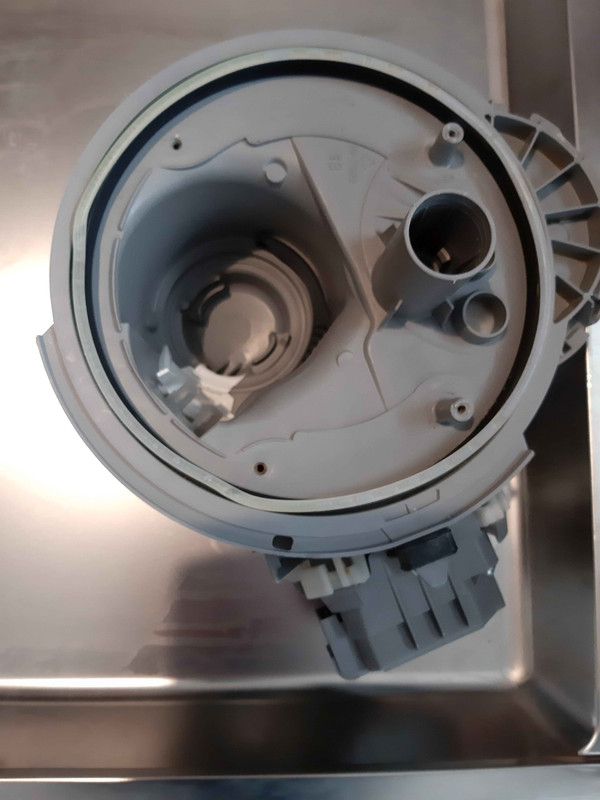

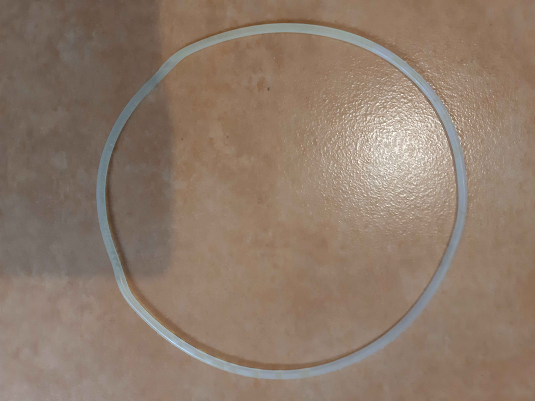

E15 - Voda teče do "podpalubí" a je potřeba přetěsnit spojení mezi vanou a filtrem (strojovnou).
Je pěkné, že Bošové vědí že původní řešení je nedostatečné (stojí za hovno - je to typický příklad tzv. "kurvítka".) a v jejich servisu vám za cca 500Kč rádi prodají silikonové těsnění, viz obr.1, kterým si můžete zatékání opravit.

Zde je potřeba zmínit "internetové" rady o možnosti naklonění myčky a zbavení se tak chybové hlášky E15. Myčka sice opět chvíli funguje, ale je to podobné jako opravit televizi bouchnutím pěsti. Rozhodně tímto neodstraníme zatékání do podpalubí. Nakláněním sice vylejeme vodu z plovákové komory ale tato pochopitelně nateče tam, kam by se bez naklánění nedostala. Třeba k výpustnému čerpadlu...

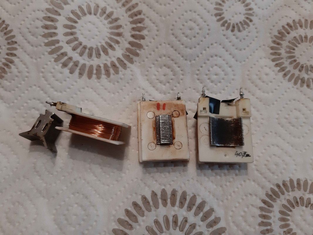

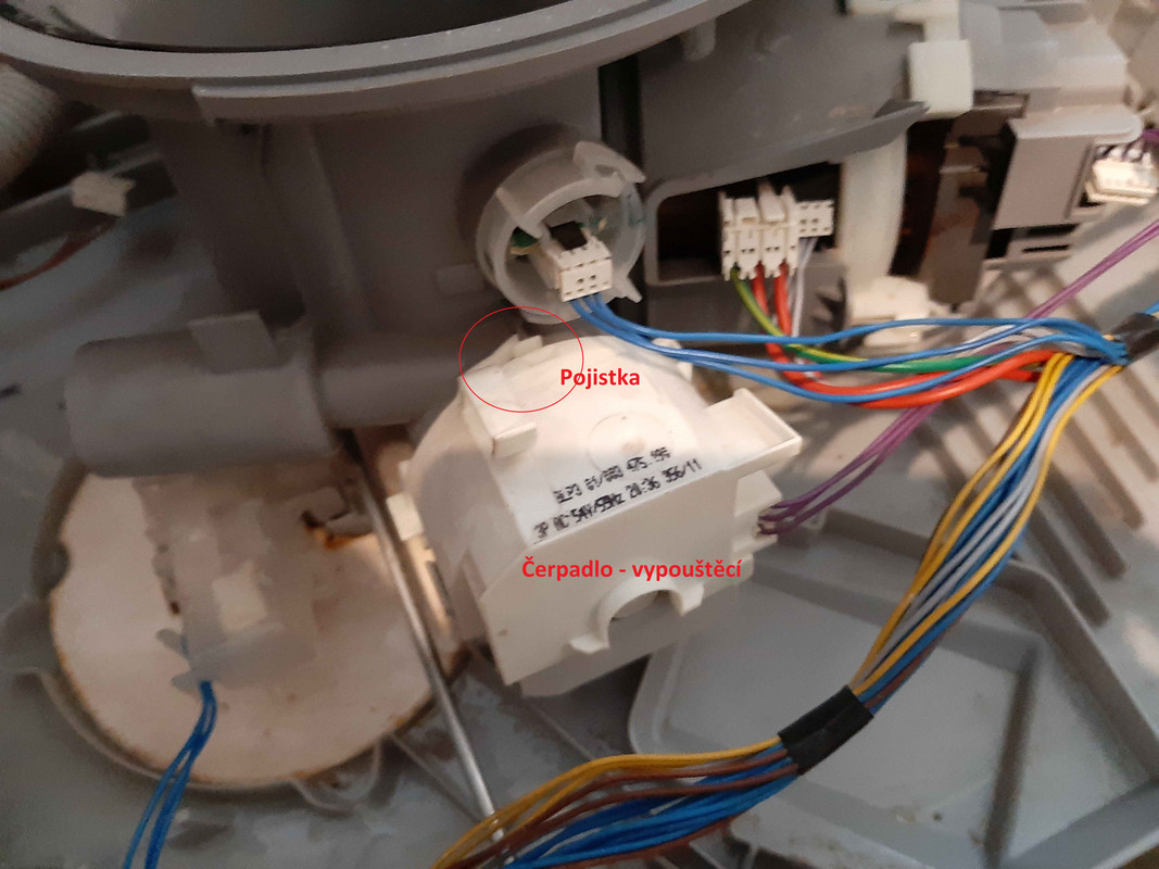

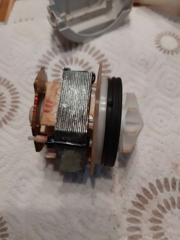

E23 - Chyba výpustného čerpadla, následně chyba E01 (chyba řídící jednotky)
Čerpadlo lze z myčky vyndat poměrně snadno. A to po sundání pravé bočnice. Odpojíme 3.pinový konektor, a po stisknutí horní pojistky pootočením po směru hodinových ručiček čerpadlo vyjmeme.

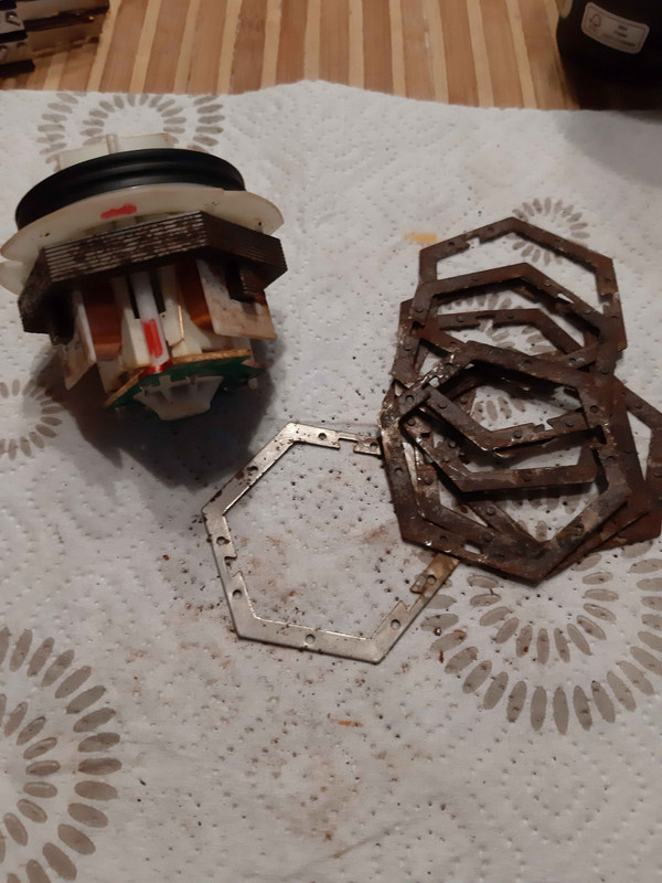

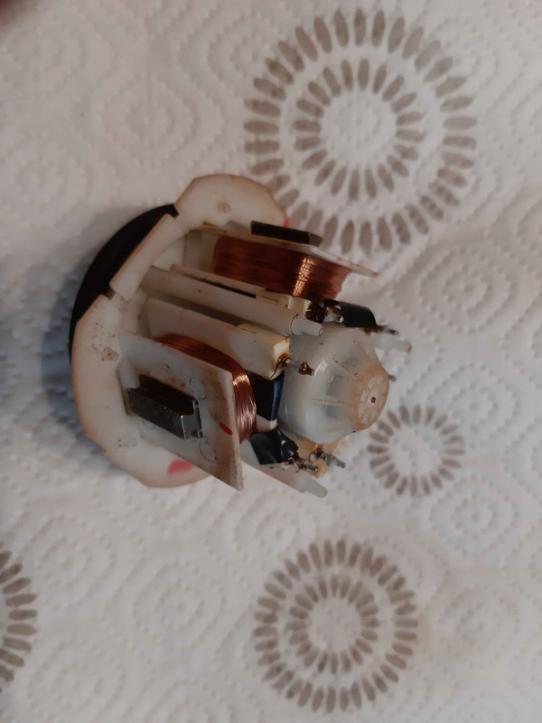

V čerpadle jsou tři cívky zapojené do hvězdy. Tyto jsou vyvedeny na výše zmíněný třípinový konektor. Každá z cívek má přibližně 40Ω, tzn. mezi jednotlivými piny konektoru je přibližně 80Ω.
Pokud je hodnota jiná, čerpadlo má "záviťák" a je buď na vyhození, nebo převinutí. Nové čerpadlo stojí cca 850,-Kč.
Pokud zvolíte převinutí a máte drát myslím, že namotat 3 x 730 závitů není nic nemožného. Já volil místní navijárnu za cca 200,-Kč.
Pro info: cívka je navinuta 730.závity CUL drátem o ø 0,16mm.
Obrázek
Obrázek
Obrázek
Obrázek
Obrázek
Po přetěsnění, vyčištění, vysušení a namontování opraveného čerpadla myčka zase funguje. Naštěstí chyba E01 měla souvstažnost jen ke zničenému čerpadlu.
