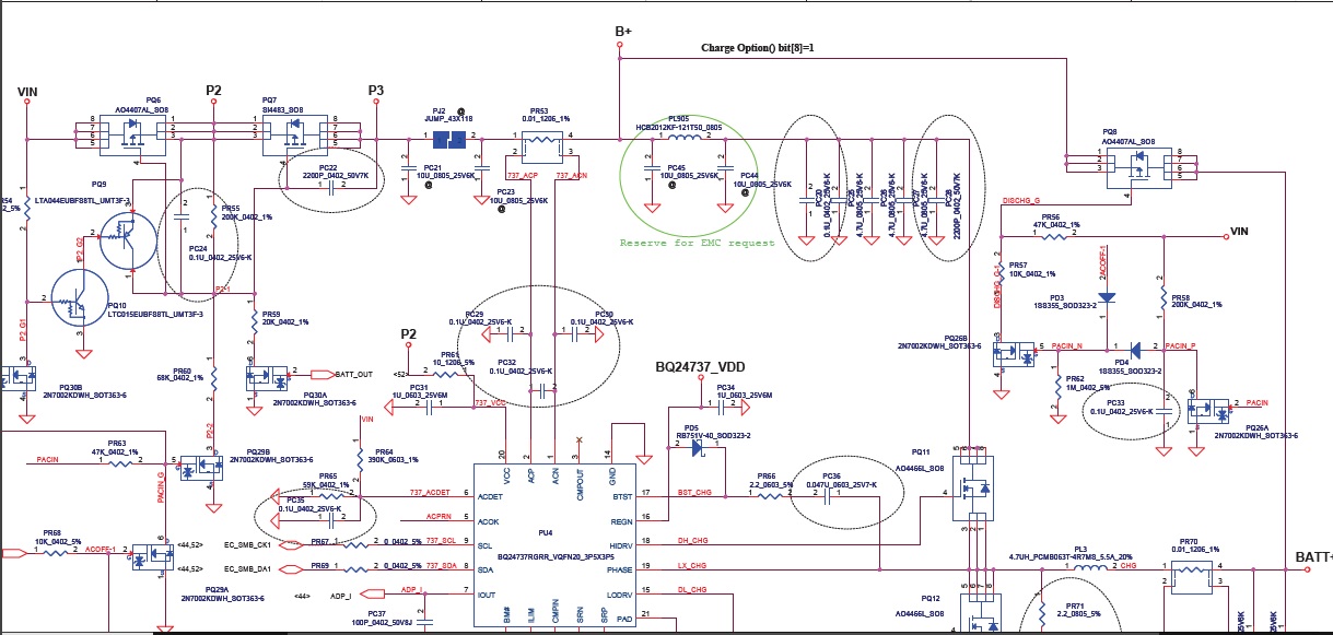

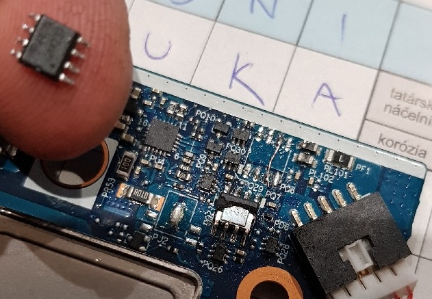

Mám lenovo G50-45. Niekedy pred vianocmi z ničoho nič prestal fungovať, nešiel zapnúť. Napájací adaptér 230V bol dobrý, baterka vybitá na minimum. Po zapojení notebooku s baterkou na adaptér sa LED tvárili, že nabíja. Napätie na batérii ale nestúplo a NB nešiel zapnúť. Nabil som baterku externým zdrojom. Notebook som zapol, nabehol OS, pripojil sieťový adaptér, zas sa tváril, že nabíja, aj OS tak hlásil, ale percentá nabitia batérie klesali k nule. Našťastie sa mi podarilo stiahnuť odniekaľ komplet schému, tak som to mal jednoduchšie a nemusel som dlho bádať, kde čo je. Našiel som odpálený tranzistor v napájaní na doske v NB - PQ6. Už sa nepamätám, či bol prerušený, alebo šlus komplet aj na gate a bránil v otvorení PQ7. Ale sa mi zdá že šlus, lebo som mal vonku najskôr PQ7, že prečo neotvára - ešte som ho pri tom aj nechtiac mechanicky poškodil jeho púzdro, keď som ho pri vyberaní stlačil viac, ako treba. Elektricky ale ostal v poriadku. Objednal som na ali nové a kým prišli, nahradil som PQ6 ho prepojom. Má to jednu nevýhodu a že v konektore pre pripojenie napájacieho adaptéra v NB je trvalo napätie z batérie. Nedal som diódu, ale prepoj - len na skúšku, ale už to tak ostalo, nechcelo sa mi to znova rozoberať. Dokonca už prišli aj tranzistory, len sa mi nechce sa vŕtať v tom, keď to ide. :D
VIN - prívod od napájacieho adaptéra
BATT+ - prívod od batérie
Len pre názornosť, že je možné, že navonok sa všetko javí OK, signalizuje aj nabíjanie a NB aj tak nejde zapnúť pri vybitej batérii alebo bez batérie len na adaptér.
DPS NB
DPS NB
Schéma napájania NB
Schéma napájania NB
