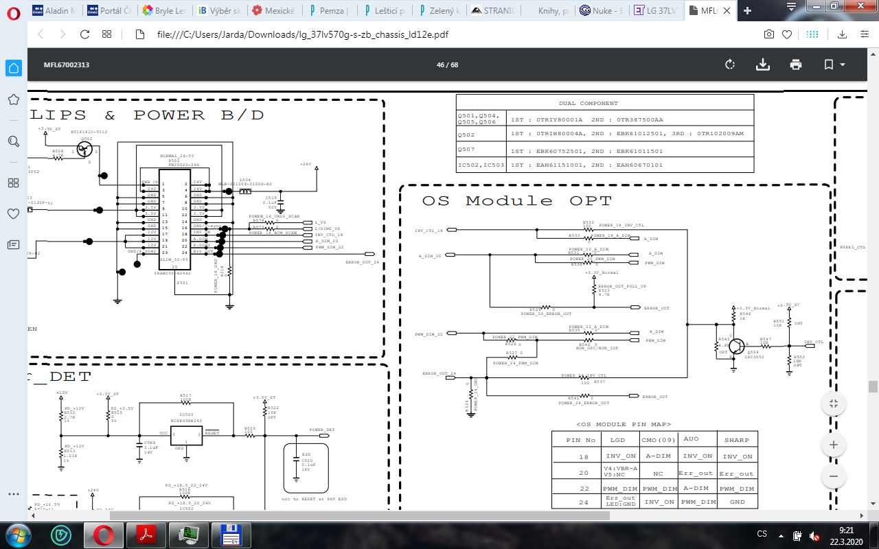

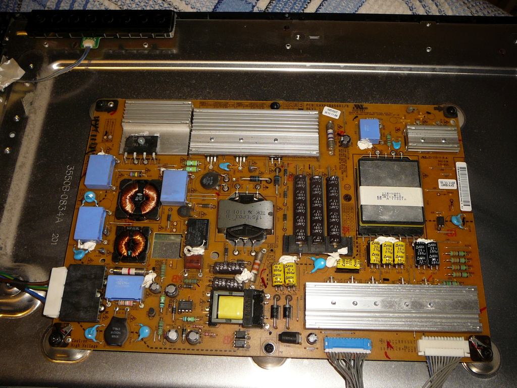

s reflow bych počkal až nakonec, je to taková zoufalá akce kdy řešení nemívá dlouhého trvání. Spíš bych začal jak již řešeno měřením na zdroji a pak bych věnoval pozornost této části - viz výřez. Třeba zkusit zablokovat ERROR. Pokud reaguje na dálkové tak je asi procesor funkční, v manuálu je i návod na upgrade software...
