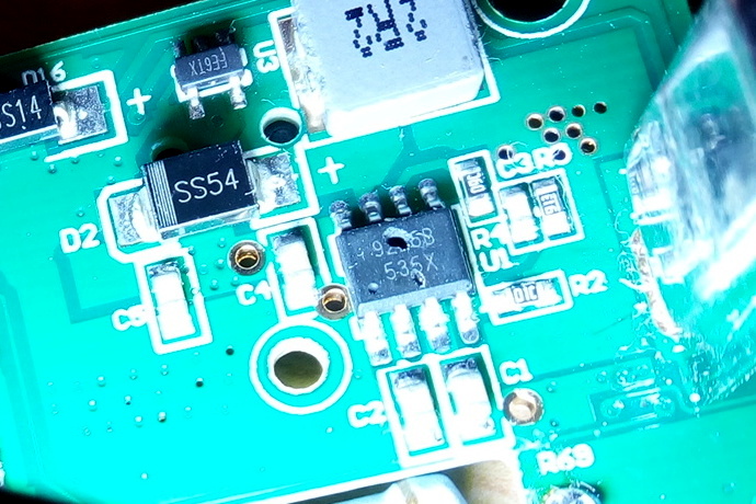

co je to za součástku, pouzdro SO8
sr71
Příspěvky: 2694
#1 Příspěvek od sr71 »
Dokážete někdo identifikovat celé označení tohoto IO ? Je to v nabíječce pro Li-Ion
KUBO
Příspěvky: 3897
Bydliště: VT SLOVAKIA
#2 Příspěvek od KUBO »
Nejaké označenie nabíjačky, alebo k akému zariadeniu to je.
Pozdravuje Vás Martin
sr71
Příspěvky: 2694
#3 Příspěvek od sr71 »
Opus BT-C100 https://lygte-info.dk/review/Review%20C ... %20UK.html
a ten IO "shořel" po připojení baterie v opačné polaritě
KUBO
Příspěvky: 3897
#4 Příspěvek od KUBO »
Je to MST9225B a je to krásne vidieť v tomto videu.
