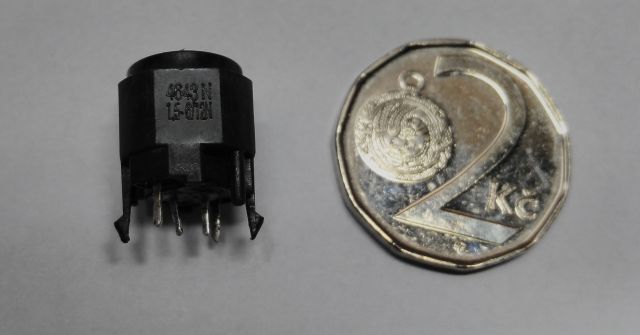

Prosím o identifikaci výrobce dvoupolohového mikrospínače na vyobrazení. V prvním řádku je 4643N, pod tím 1,5-6/12N.
Použito v jeřábovém dálkovém ovladači pro ovládání pojezdu mostu, kočky nebo zdvihu. Slabý stisk na první polohu je pomalý pohyb, silnější řadí plný chod.

Řada K12 to není?

Dík za odkaz, to bude ono. :prst: Dají se objednat i jinde, ale min je 250ks. Uvidíme co se dá dělat.

Zkusíme někde sehnat menší množství a oslovíme i výrobce těch ovladačů, ale nejspíš se na nás vyflajzne.

termit256 - potřebuji provedení K12GO = aby to mělo dva spínací kroky.
Farnell, Mouser, Digikey nic skladem.
