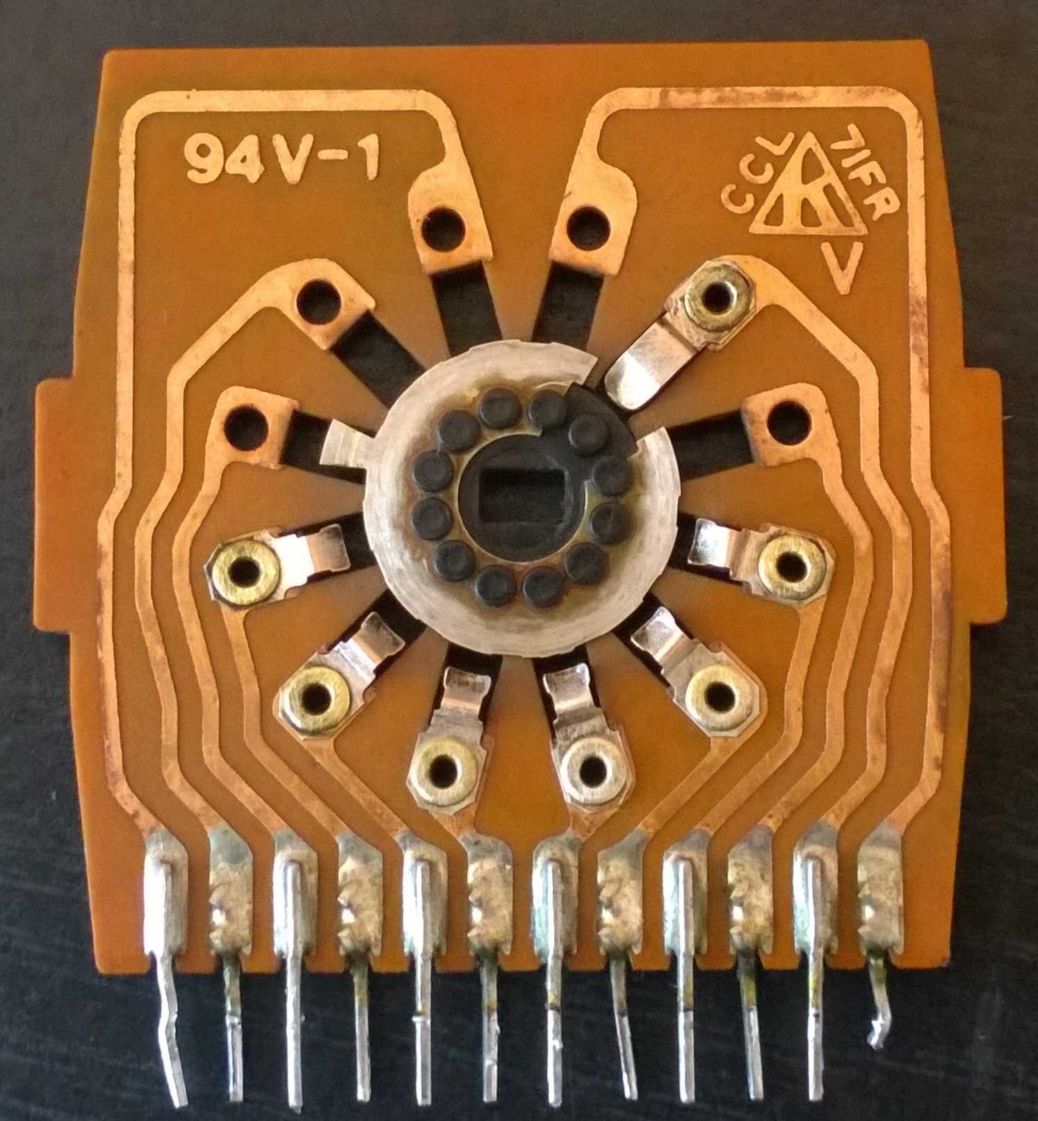

Dobrý den, potřeboval bych prosím radu.
Nedávno mi začal blbnout přepínač audiovstupů na předzesilovači. Tak jsem přepínač vyčistil a přihnul opatrně plíšky vstupů. Přepínač audiovstupů, který je vlastně jako deska plošných spojů s plíšky které pomocí ovládacího plíšku spojují vybraný vstup jsem si všiml, že tato deska není zalakována a byla jen spíše mastná. Potřeboval bych tedy radu, jak tuto desku ošetřit a popřípadě tedy jestli mám tu desku spojů zalakovat popřípadě jen něčím nakonzervovat?
Děkuji za případné rady.
Posílám foto pro lepší pochopení.

TechT píše:jsem si všiml, že tato deska není zalakována a byla jen spíše mastná. Potřeboval bych tedy radu, jak tuto desku ošetřit a popřípadě tedy jestli mám tu desku spojů zalakovat popřípadě jen něčím nakonzervovat?
kontakty vyčistit(tvrdou gumou) a desku znova "namastit", ale jen zlehka . . .

Děkuji za radu, čím mohu tedy tu desku namastit?
Příspěvky: 12601
#4 Příspěvek od ok1hga »
kapkou oleje, nebo silikonové vazelinky

ok1hga píše:kontakty vyčistit(tvrdou gumou) a desku znova "namastit", ale jen zlehka . . .
Jak chceš vyčistit gumou "svírkový kontakt" bez rozebrání/odvrtání?
BTW, podobné typy přepínačů docela trpěly na přechoďák kontakt - plošák, inu koroze v nýtování...
Příspěvky: 12601
#6 Příspěvek od ok1hga »
Sendyx píše:Jak chceš vyčistit gumou "svírkový kontakt" bez rozebrání/odvrtání?
silnějším hrubým papírem na sucho a protikus gumou . . .

Děkuji za radu, tato metoda vypadá dobře. Jen ještě se chci zeptat, mám to tedy nakonzervovat tenkou vrstvou silikonové vazelínky? a nebo ještě kdysi mi říkal kamarád, že mazal potenciometry a takové plochy parafínem(smíchal malé kousky parafínu s trochou parafínového oleje a nechal několik dní působit). A pak to tím namazal v tenké vrstvičce. Tak nevím. Ale každopádně by to mělo být namazané vazelínkou která je nevodivá? nebo Vodivá?

Na svírkový kontakt platí plátýnko, jak se psalo v jednom vydání časopisu (někdy kolem roku 1966). Obyčejné, vyprané lnéné plátno. Na silně začernalé kontakty se začínalo plátýnkem potřeným brusnou pastou z vody a cigaretového popela, doleštilo se suchým plátýnkem. A pak se konzervovalo nějakým vhodným olejem.

TechT píše:...vazelínkou která je nevodivá? nebo Vodivá?
Rozhodně nevodivá. Pokud možno "dokonale".
