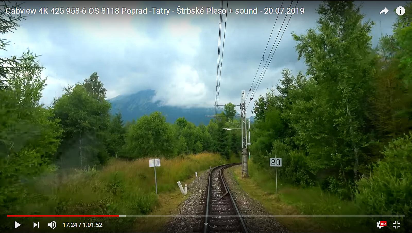

Neví někdo k čemu je přídavná kolejnice na tatranské železnici? vždy na vnitřní straně oblouku.

#2 Příspěvek od Kvicala_r »
Jen hádám, že je to proto aby byl boční tlak na vnější kolo trochu snížen a část té síly převzalo kolo vnitřní. Nevím, jak rychle tam jezdí, ale pravděpodobně to může pomáhat i proti vykolejení..
#3 Příspěvek od EKKAR »
Hlavně to slouží jako pomůcka proti vykolejení vozu v zatáčce při průjezdu vyšší rychlostí, aby se svršek trati nemusel dělat s tak velkým bočním náklonem - protože ten by zase bránil bezpečnýmu projetí malou rychlostí - s ohledem na použitej rozchod pouhejch 1000mm. Prostě je to komplexní opatření pro bezpečnej průjezd vozu zatáčkou ...

#4 Příspěvek od Achab »
Přídržná kolejnice - používala se v obloucích menších poloměrů u starších tratí. Měla omezit opotřebení vnější kolejnice a částečně zvyšovat bezpečnost proti vykolejení.

#6 Příspěvek od Achab »
V oblouku je přídržná kolejnice primárně kvůli opotřebení. V rovných úsecích trati se používá hlavně pro snížení rizika vykolejení v místech, kde by mohlo způsobit komplikace. Například na mostech, ale tam se častěji používá tzv. pojistný úhelník.

#7 Příspěvek od vasekpetr1 »
EKKAR píše:Hlavně to slouží jako pomůcka proti vykolejení vozu v zatáčce při průjezdu vyšší rychlostí, ...

#10 Příspěvek od Kremik »
Nechápu, jak by to mohlo pomáhat bránit vykolejení. Spíš bych řek, že to pomáhá tomu kolu se ještě zvednout. Opotřebení vnější kolejnice nerozporuju, tam je to jasný.
Stejně ale není asi možné dosáhnout toho, aby se ty síly rozdělily na polovic. Buď se náprava bude opírat o okolek vnějšího kola, nebo o vnitřek kola vnitřního. Rovnoměrněji rozdělit by se to mohlo až samo, časem, až se ta více namáhaná strana trošku obrousí.
Jenže zase - to by musely být všechny kola stejný, hlavně mít stejně sjetý okolek, což určitě nemají, takže pokud tam jezdí různé vlaky, stejně se to opírá buď o jedno, nebo o druhé, o obojí najednou asi jen výjimečně.

#11 Příspěvek od vasekpetr1 »
Prostě to pomáhá snížit opotřebení vnější kolejnice tím, že tato opornice (přídržnice) převezme část odstředivé síly kola nápravy v daném oblouku.
