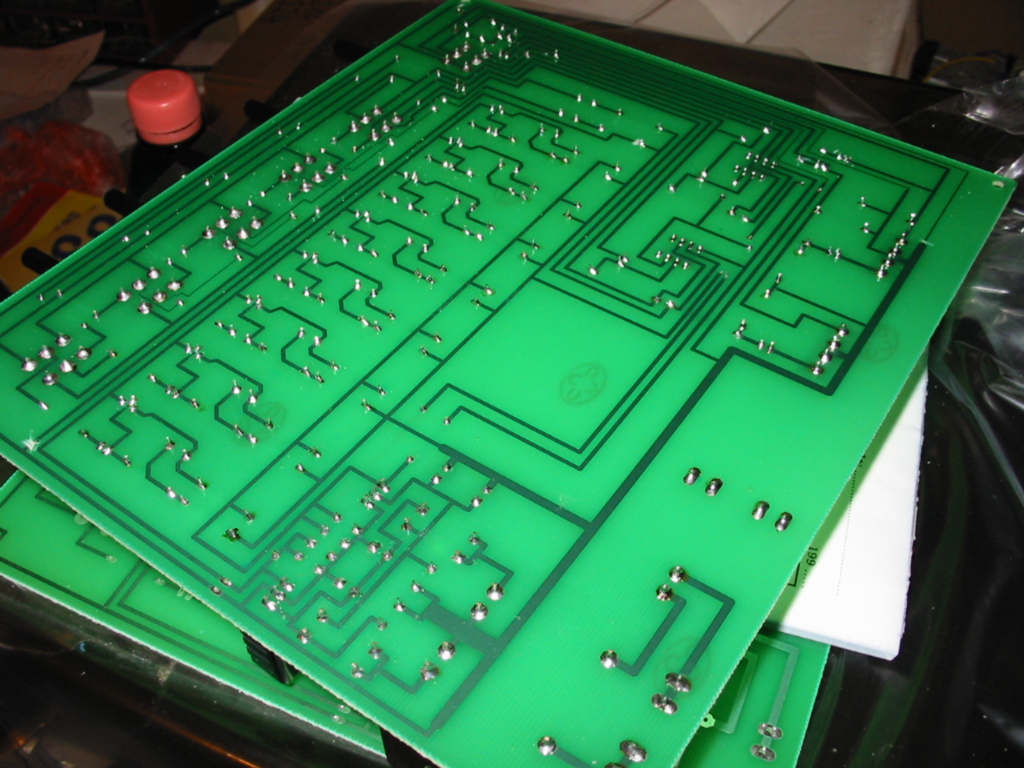

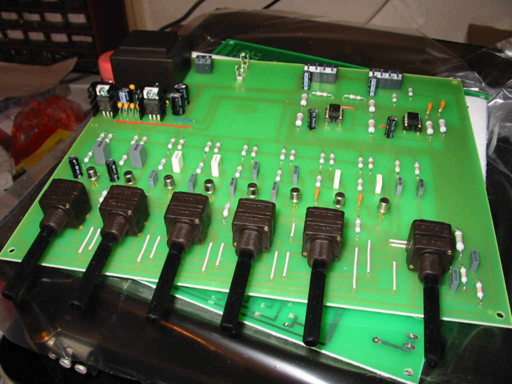

foto mych vyrobku
IMG_0053A.jpg- (105.48 KiB) Staženo 194 x
IMG_0052A.jpg- (77 KiB) Staženo 240 x
