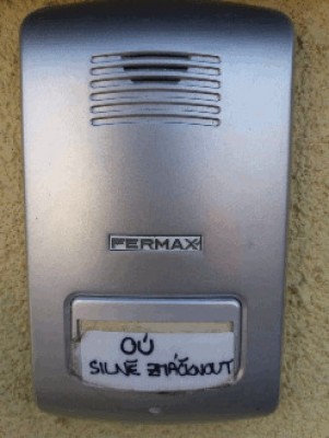

Zdravím přítomné členstvo,
hledám, doposud neúspěšně, jak správně a hlavně bez poškození demontovat a dostat se dovnitř venkovní jednotky FERMAX k domovnímu telefonu, viz obrázek. Případně o jaký typ se vlastně jedná. Poradil by někdo znalý?
Díky předem.
venkovní jednotka FERMAX

#2 Příspěvek od Cowley »
Není to pod tím logem.
U panelů řady CITYLINE to tak je...
Naposledy upravil(a) Cowley dne 07 dub 2020, 15:24, celkem upraveno 1 x.

#3 Příspěvek od samec »
Pozri do návodu na montáž a postupuj opačne.
https://www.adiglobal.sk/iiWWW/docs.nsf/all/42F17907458A9E6DC1257513002D5DDA/$FILE/10000450_neox_tisk.pdf
Všeličo sa dá vygúgliť.

#4 Příspěvek od konosuke »
jen aby ne plastové ozuby (můj telefon Sencor a rádiobudík Grundig) které první pokus demontáže deklu (zpravidla) nepřežijou bez úhony

#5 Příspěvek od samec »
ozuby sú už predsa dávno jasné, teraz sa rieši NEOX páka
