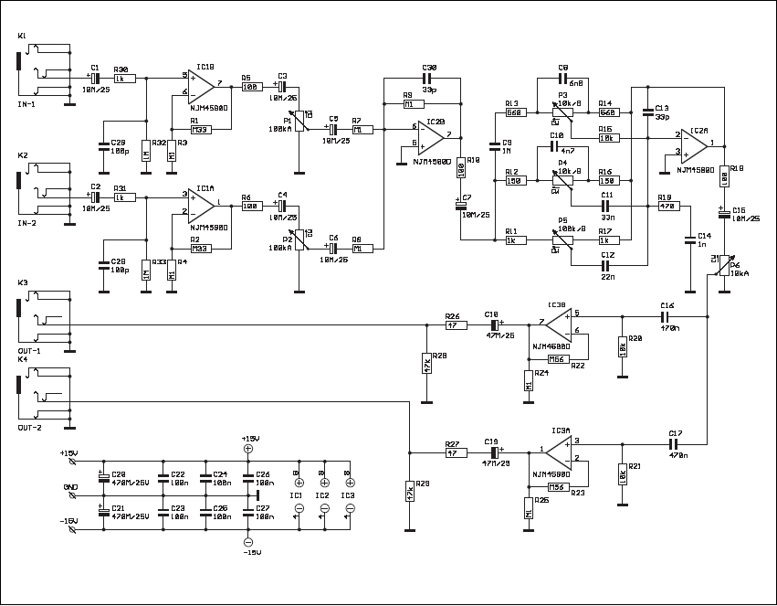

Zdravim, nasel sem si jedno schema v Amaru na kytarovej predzesilovac se dvema vstupy a korekcema. Potřeboval bych poradit, jestli je kvalitni a ma cenu se do toho poustet. Kdyz to otiskli v amaru, tak by to melo bejt dobry ne ? Hlavne jestli uz to neni treba prekonana konstrukce, nebo tak. Hodim sem schema a jinak je to rok 2001 prvni dil.

je to normalni klidne si to postav. jinak to ze je to otisteny v amaru tak to neznamena ze je to bezch chyb a dobry! tim se vubec nerid!!!
ty oper.zes bude mozna trochu slozitejsi sehnat! mozna ze by to slo nahradit trema TL072 nebo jednou TL074 a TL072 ale to nevim co by to udelalo .kazdopadne sim integracem nemam zadne zkusenosti pokud nekdo jo ad napise :-)

No, ja to chci pouzit k zesilovaci na kytaru, dam za to leach amp. Ty OZ v obchode maj, ale zajimalo me, jestli je treba nemuzu vymenit za naky NEcka aniz bych menil plosnak, protoze tam je dobre zpracovanej a nechce se mi ho predelavat. Nevite, jestli sou ty NJM4580D tak nizkosumovy jak psali Amaru v roce 2001 ?

Pejsvidek píše:No, ja to chci pouzit k zesilovaci na kytaru, dam za to leach amp. Ty OZ v obchode maj, ale zajimalo me, jestli je treba nemuzu vymenit za naky NEcka aniz bych menil plosnak, protoze tam je dobre zpracovanej a nechce se mi ho predelavat. Nevite, jestli sou ty NJM4580D tak nizkosumovy jak psali Amaru v roce 2001 ?
Jestli bych k tomu něco mohl, tak jsem NJM4580D nahrazoval OZ NE5532.
NJM4580D se špatně shání a je hodně drahý. Když jsem ho z desky vypájel a použil místo něho NE5532, tak jsem žádný rozdíl nepoznal. Pokud nechceš stavět nějaké SUPER HI-FI, tak NE5532 úplně stačí.
Stejné zapojení má i TL072, tam už je to ale s kvalitou spornější.

BASTLECS píše:
